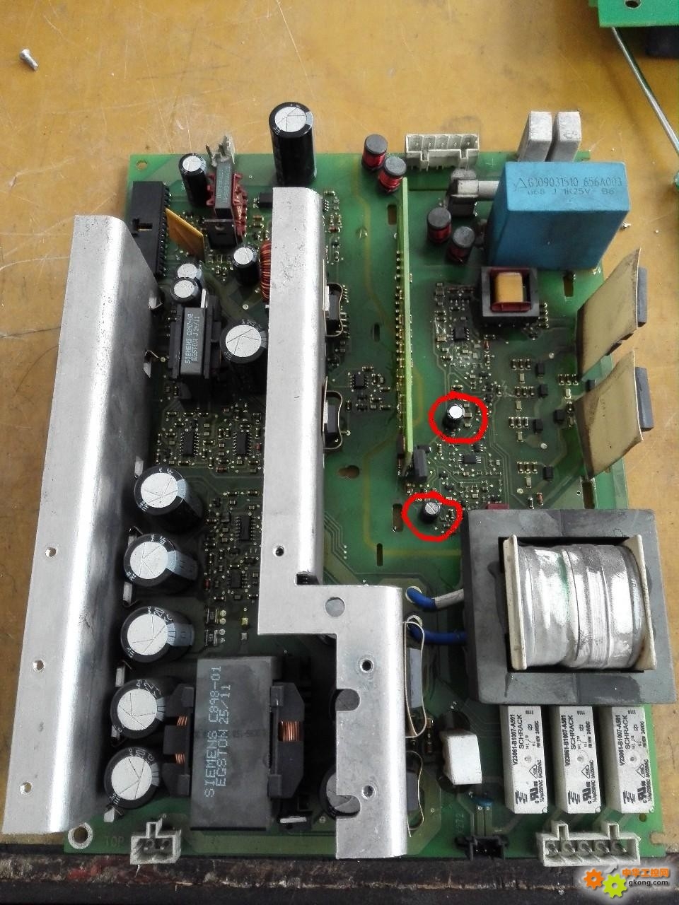

主题:西门子440 90KW变频器上电不显示
点击:3846 回复:33
楼主

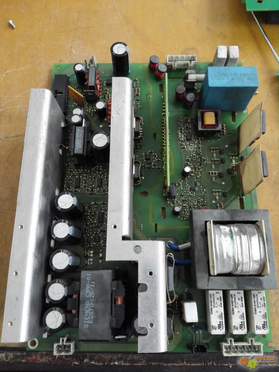

593622709
电源板单独上电没有输出,求大神指导
17-02-16 11:29
1楼
593622709

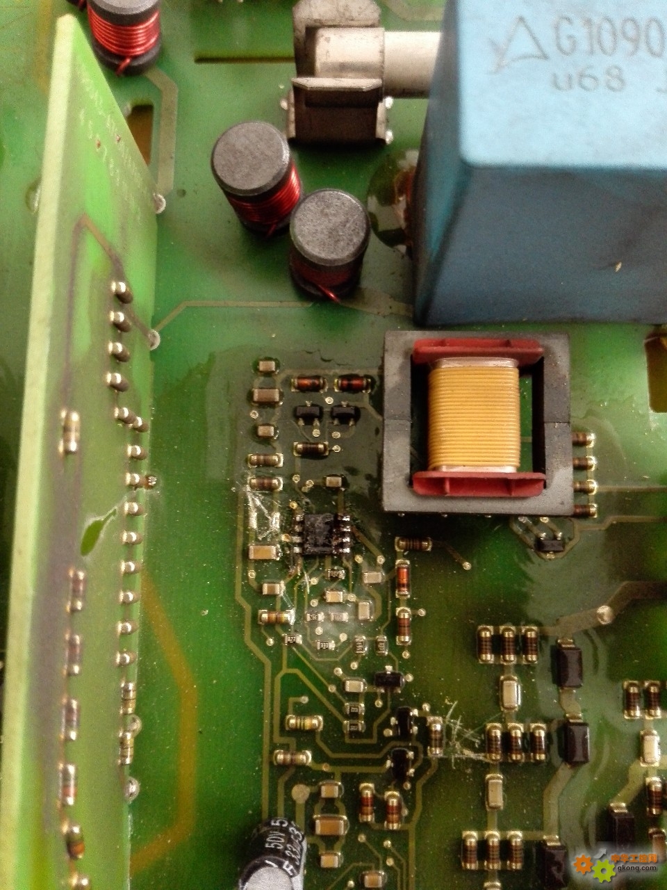

测ucc3804七脚电压3v
17-02-16 11:30
2楼
799676754
先看看母线电压正常不;再看看开关管、过电流保护电阻;再查一下自供电电阻、电容、稳压二极管。若还查不到故障再接着往下查....
17-02-16 13:11
3楼
江枫2014
可以先试着检查那两个电容,好像是6.8uf/50v 和 33uf/50v
17-02-16 20:22
4楼
huanqiu1
西门子的防水漆真好!就是维修很头痛!
17-02-17 11:58
5楼
xuzhaokun
你把挨变压器最近的那个电解电容换一下,估计是那个电容容量不足了。
17-02-18 08:59
6楼
坏坏的坏东西
我们的坏了看别人修换了个电阻就好,可惜这个我们不会
17-02-18 11:02
7楼
狂歌乱舞
换掉这两个电容
17-02-18 15:52
8楼
593622709
电容已更换,还是那样???
17-02-20 13:52
9楼
licuzn1971
7脚电压3v肯定不对,重点检查和7脚相关的自供电电阻和电容、二极管、稳压管等
