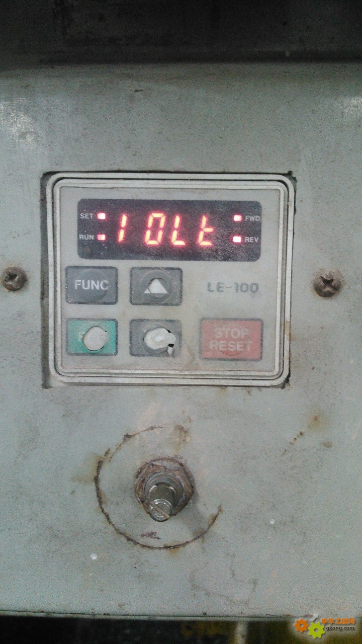

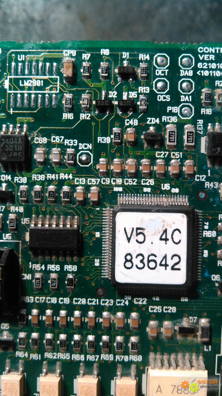

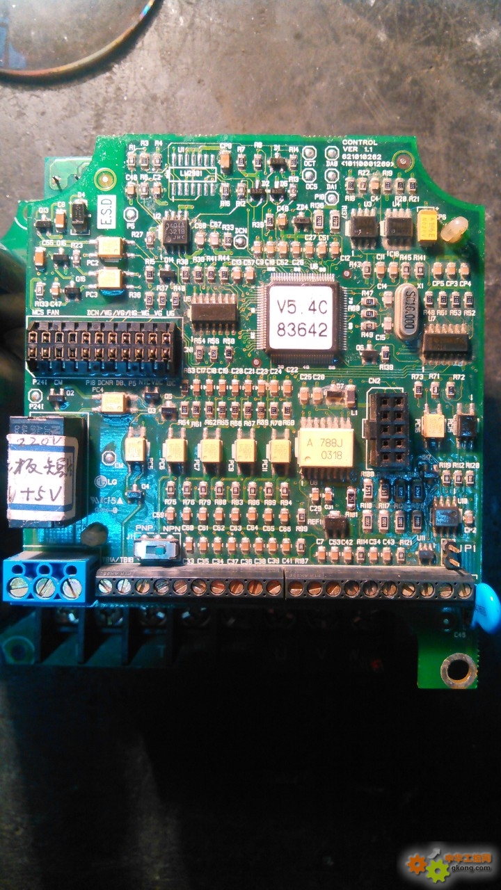

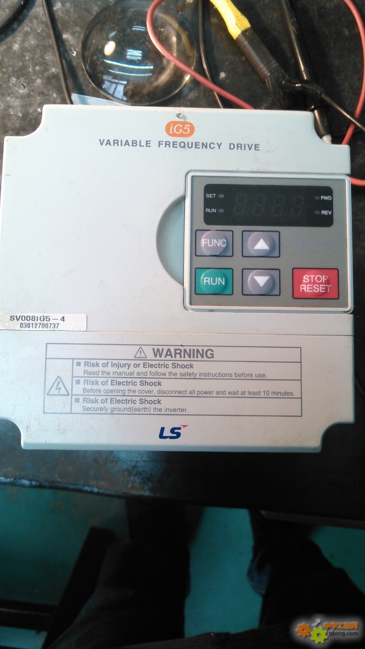

iG5变频器上电报OC,查MCU板OCT测试点为低电平,比较器2901输入端正常。拆板更换比较器。OCT电平为高电平,OCS测试端仍为低电平,装机参数可调出,但不能更改。外接端子启动假负载正常。偷个懒到客户装机,开机正常,20s左右跳IOLT。故障肯定与OCS测试点电平不正常有关,明天换LM339试下。故障代码什么意思?查不到。

2楼
893361683
上午换比较器LM139,OCS测试点,电压4.9V,高电平正常,试机带载正常。上次换的2901为拆机芯片,部分比较器坏。
