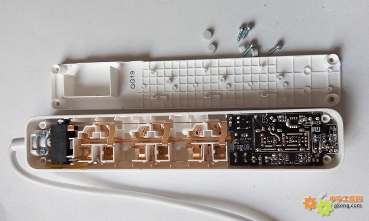

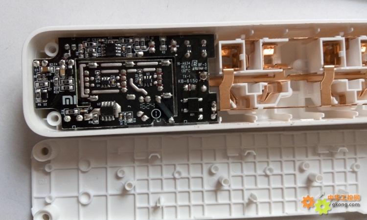

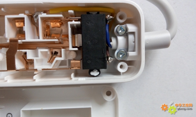

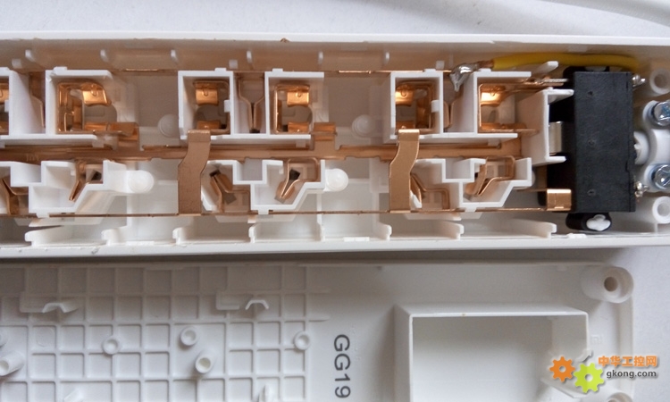

收到论坛国庆活动的奖品----小米插座,先试用后拆开看。
它是北京青米科技公司制造的,型号:XMCXB01QM(有3口USB 2A快充);参数:250V/2500W-10A(max);USB输出:5V/3.1A,单个USB输出:额定2.1A。
插座内部照片:

内部结构比公牛的好,全铜结构,公牛的内部用铜线焊接的(如果我买的不是假货)。

这个内部全部是冲压和铆接的,工艺不错

这样,有利于保证通流能力吧。
