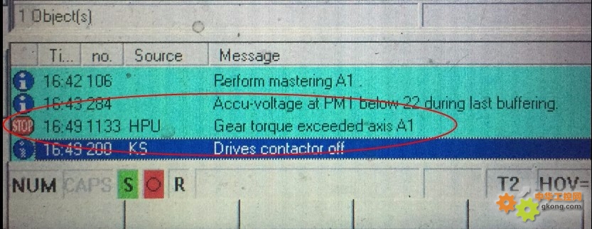

现有一台老式的KUKA机器人,A1轴在手动旋转下发生了1133报警,机器人无负载无夹具,零点因为不能动丢掉了也不能校准
如下,请问如何解决?

直接就用当前位置创建原点撒,在检查下马达线

可尝试楼的建议,不排除编码线

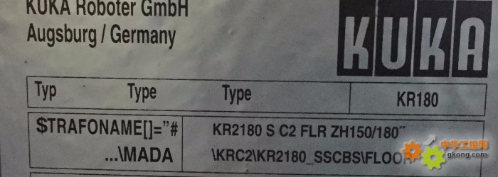

窝草,,这是C2?
