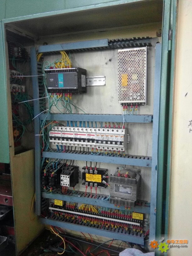

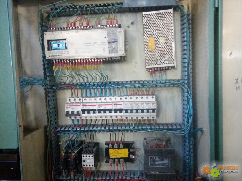

原来设备上面的欧姆龙c28p的plc,不运行了。还好可以读出来程序。有一步丢失了。

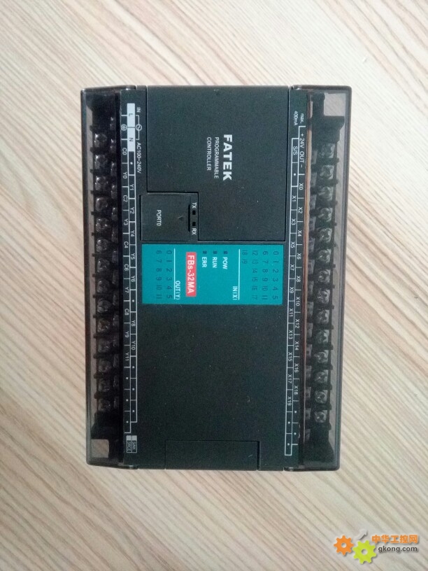

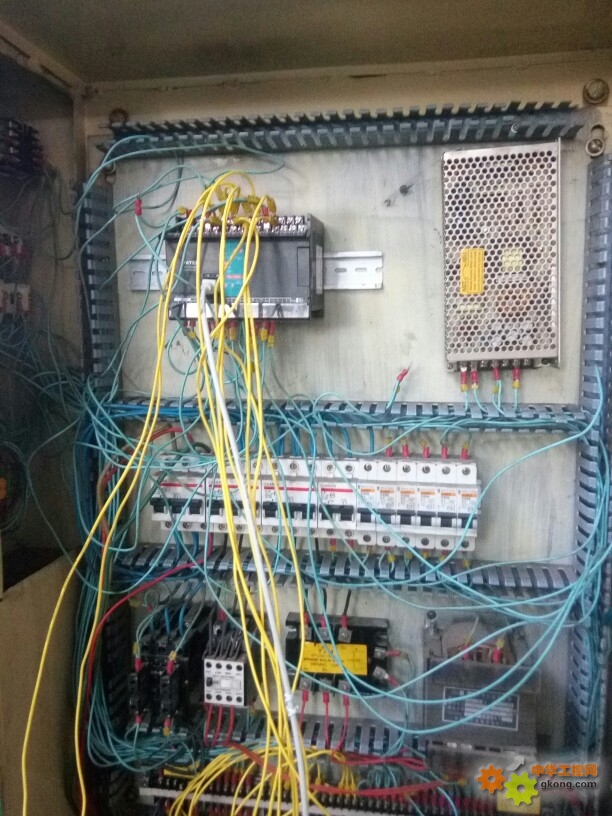

手头暂时没有合适的欧姆龙,找了个永宏32点的,程序重新写了下,接好线,有个输出点调整下,加上一行程序,设备ok了

这线理理好看一点

小钱,算半天时间吧。有些线不好整理,对付用吧。

线路有点乱啊

以后好维修
