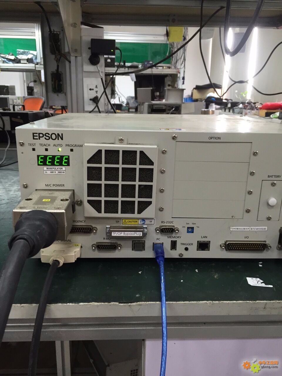

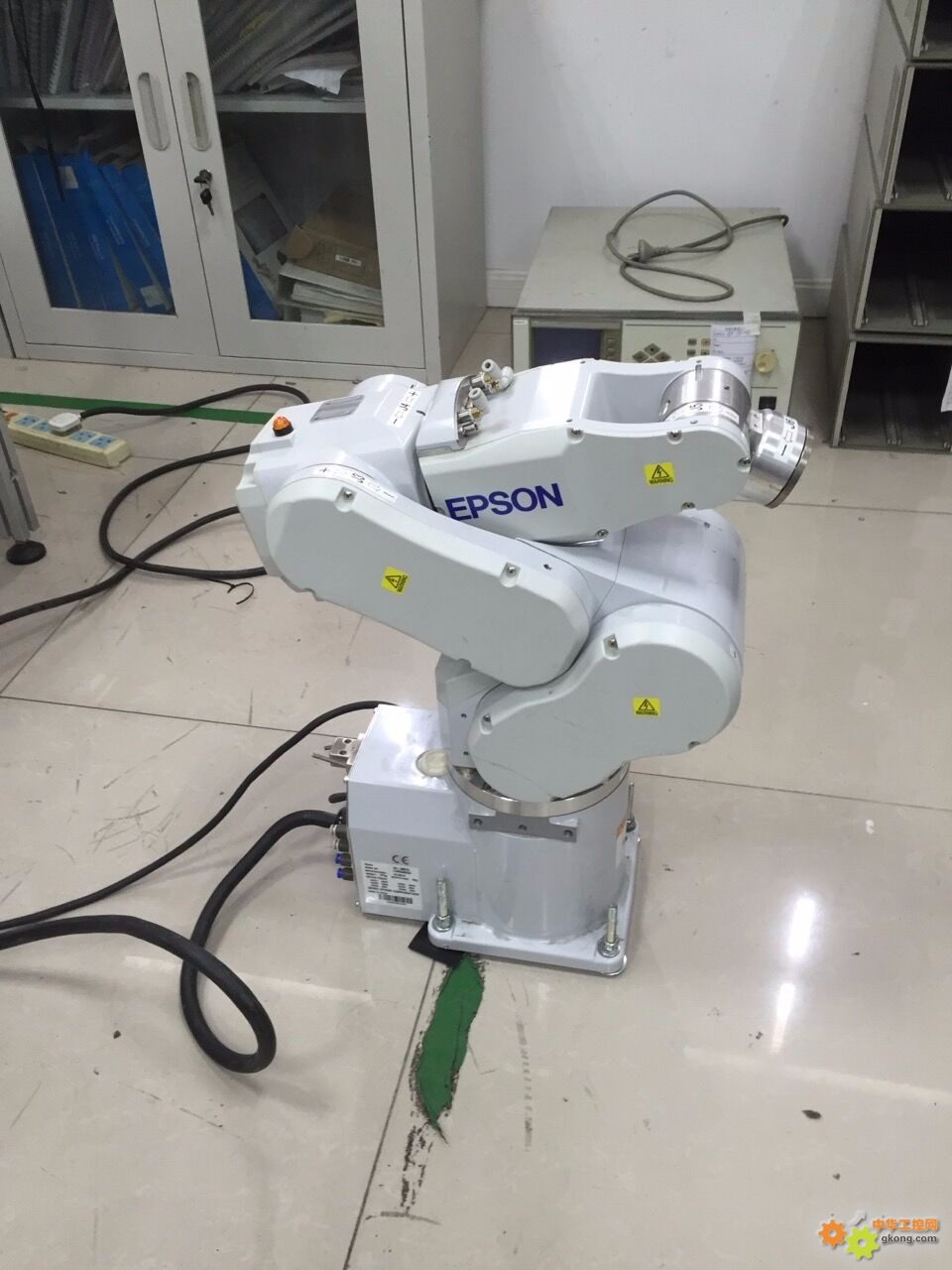

主题:有人会操作爱普生c4机器人吗?求大神帮忙啊,急急急。

看样子应该是购买崭新的设备呀,厂家卖完硬件给客户就撒手不管、不闻不问了?
不过看装机环境应该是某办公室,不是生产车间,是不是想逆向研发机器人运动控制技术呢?

1. 首先,没有配置示教盒,不过不要紧,可以连接PC控制
2. 其次,急停回路没有短接
3. 最后,拜托,上一下官网下一份资料费劲吗?

这种小的机械手基本都是PC示教编程的,雅马哈也是一样的。不过你的软件得找供应商要。

找代理商要EPSON RC+ 7.0这个软件,去年这版本现在不知道更新到哪里了。。安装后先用模拟机器人玩转了再动真的。。还有你机械手如果下面没固定座的话动的时候速度加速度可得先限制好了。

这类机器人操作编程都比较简单!你用USB或以太网连接机器人,用7.0的软件打开,需要手动配置一些参数后,点击机器人管理工具进行手动示教工作,条件是你的机器人一设好零点!
