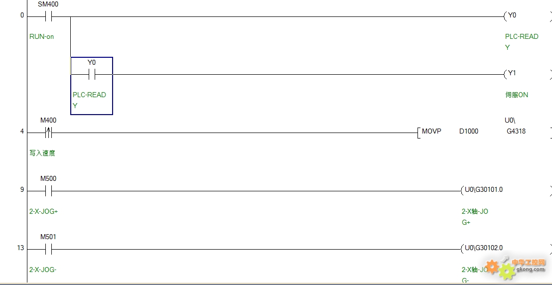

QD16MS控制6台伺服,想知道怎么实现每台的手动正反转呀,告诉我一台的就可以。我这样写不知道哪儿错了,已启动就报警

QD77MS16吧,点动之前要设置点动速度,然后通过缓冲区启动
启动报警是什么代码?

点动已经调试好了,不知道原点定位程序怎么写,还有定位移怎么写
16-08-30 10:47
9楼
fumz78
正常定位程序可以在软件中设置定位表格中的数据
然后将这些表格的编号放到定位启动编号的缓冲区,再去启动对应的轴就可以
回原点有个特殊的代码9001,放到定位启动编号缓冲区。
