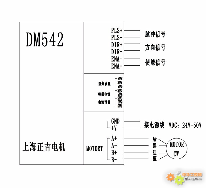

我用的三菱fx3g 14mt plc程序就是上面的那段,步进驱动和电机是正吉的,请大神帮帮忙,第一次用 pul+接的+5V,dir-接的+24V,电源24V

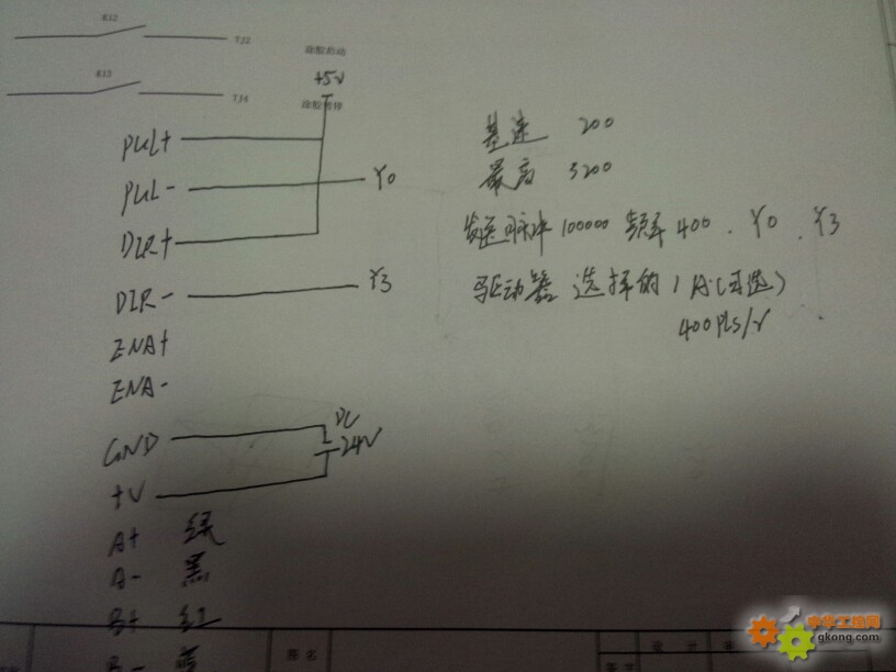

syhandzp
改正后这样的可以吗?但是转的很慢呀!什么原因?
16-06-28 15:15
8楼
syhandzp
下面是我的接线图,帮我看看
16-06-28 15:16
9楼
919355607
24V的话要串电阻
