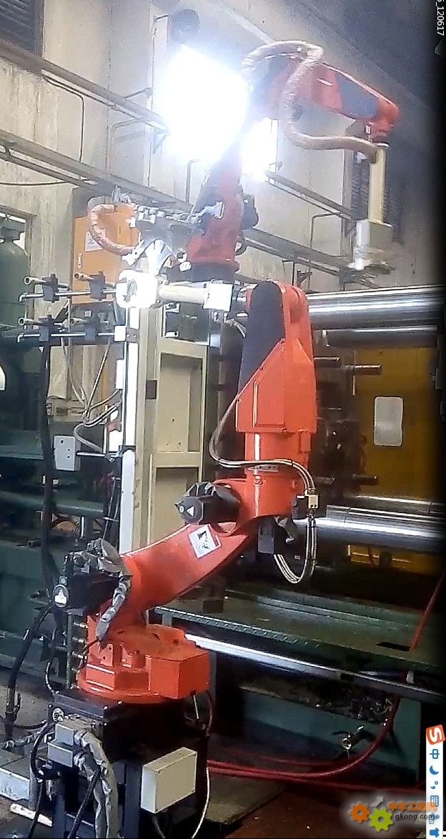

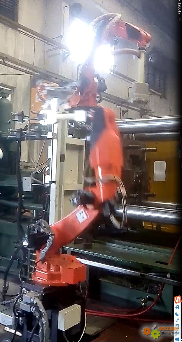

16-04-27 17:20
视频工作截图,
16-04-27 17:25
都是一样的,机器人没调试好,关节坐标太僵硬了吧。
16-05-01 21:03
下载看看
16-05-03 13:36
这个编程看起来生硬,因为是教给客户操作员编程了,客户那个不熟练总是喜欢P0(精确定位),如果是P9就圆滑多了
16-05-03 14:03
是柯马机器人吗?
16-05-23 16:47
引用 tanyutang 在 2016/5/23 16:47:56 发言【内容省略】
不是,不过现在不同品牌机器人看起来长得差不多滴
