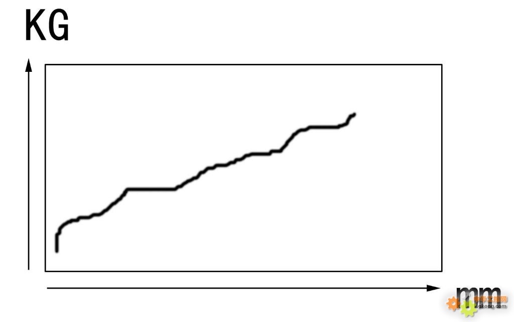

要求记录不同位移的力值,要输出表格和显示曲线,曲线X轴是位移mm,Y轴是力值KG.不知道有什么好的方法?就是在不同的位移测量物体受力情况。位移是台达PLC伺服控制,力测量是用称重传感器4-20ma给PLC模拟量。

用工控机的组态软件,或者触摸屏的历史曲线功能进行实现。

什么软件?X是位移,Y是重量

数值都放在plc某个存储区里,然后人机或者组态软件和plc通讯,读取这部分数值,用曲线控件做出来就行。

用触摸屏曲线展示

组态王可以自定义X、Y值吗?

一般的组态软件的曲线都可以定义x、y轴

昆仑通态,相对曲线可以显示,X设定位移,Y设定重量,不知道如何保存?
