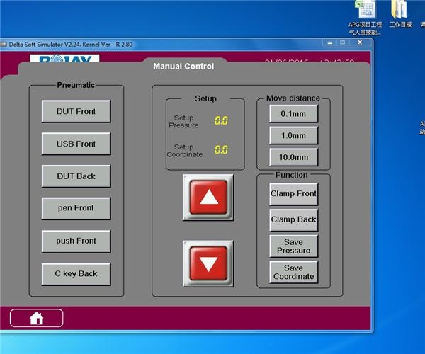

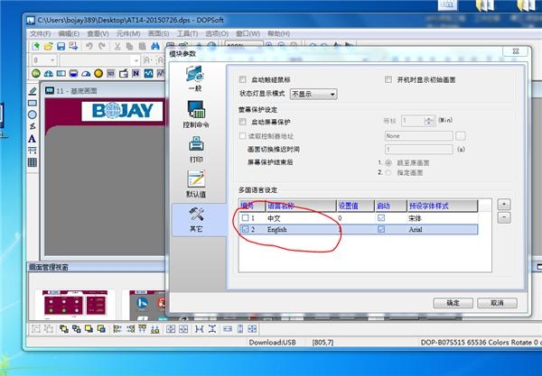

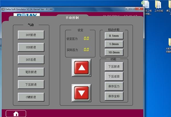

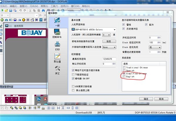

一般情况下,系统默认的语系都是中文语系,可是有的设备需要出口国外,那么就需要系统语言显示为英文了,可以做一个简单的中英文切换开关,每次开机之后切换为英文模式,或是直接在触摸屏里面设置,设置之后每次开机就直接是英文界面了,操作方法如下截图所示:

上面那个界面在“选项”-“设置模块参数”一栏下就可以显示出来。

同样的方法哦,这里面两个地方的设置完毕之后其实就是开机时候的默认值了
