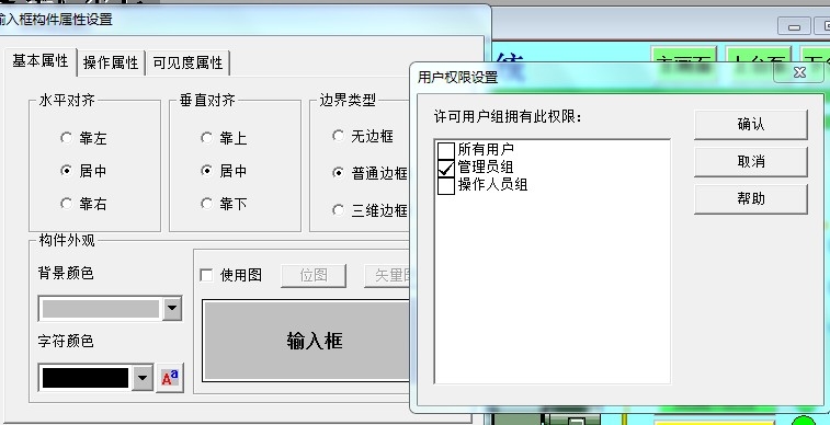

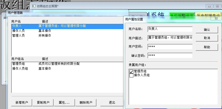

创建用户组,是为了安全,限制一些操作设置的权限。
哪些用户可以操作,哪些不能操作,要看元件属性中是怎样设置的。
默认的组是“负责人”和“操作人员”,但是元件属性中默认的是“所有用户”;就是说如果没有修改过这些设置,就不用登陆都可以操作。如果元件属性定义只有“负责人”可以操作,那就要以负责人的用户名登陆,才可以操作。
楼主如果没有这个程序,就要知道具有此项操作权限的用户名和密码。
如果有程序,可以在用户管理中直接进行修改用户名和密码,再重新下载进去。
