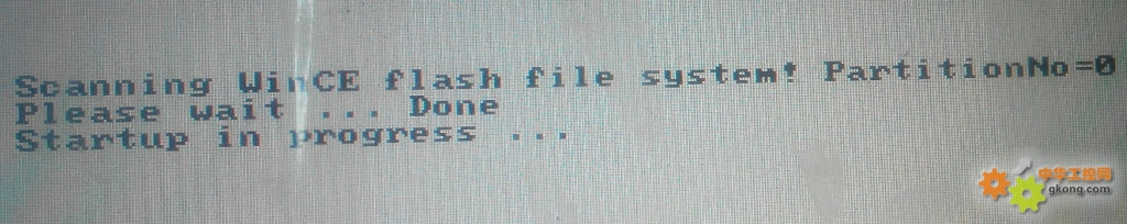

上电后停在如图显示不动了,请教一下是什么问题?

话说没有图的,另外还是看看能否进入下载界面。。。

有图了,有时是partitionNO=0, 有时是partitionNO=1
进不到下载界面

感觉是存储或者系统出问题了,建议打西门子技术支持问下,没碰到过。。。

谢谢指点,我也怀疑flash或系统坏了,想先重装系统试一下,可是在系统坏了的情况下,怎么装系统呢?

重新更新一下试试!
