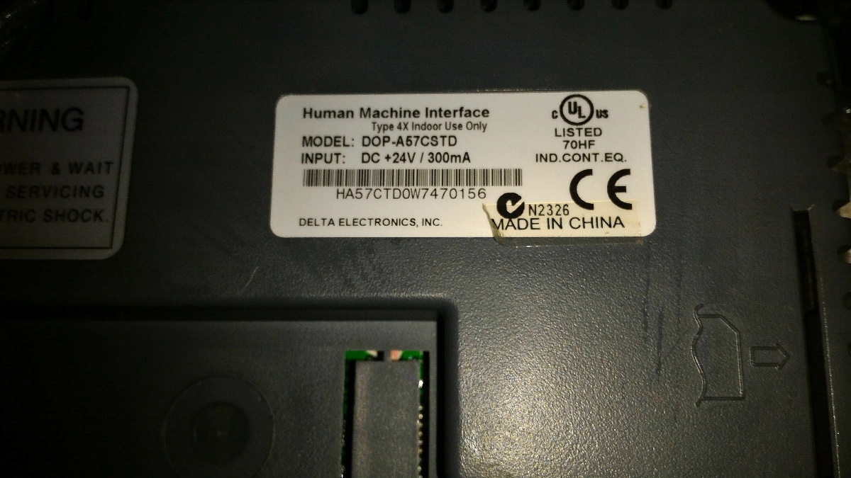

请教各位老师!台达A系列触摸屏编画面的时候元件的前景颜色怎么变不了,都只是灰色的,绿色和红色无法变色呀。

你的屏是CSTD还是BSTD/GSTD ?

屏的型号DOP-AS57BSTD

本来就是单色的显示,何来红色与绿色;

这款才是彩色显示的;

DOP-AS57只有CSTD是彩屏,你用的BSTD及GSTD二款都是单色的;
