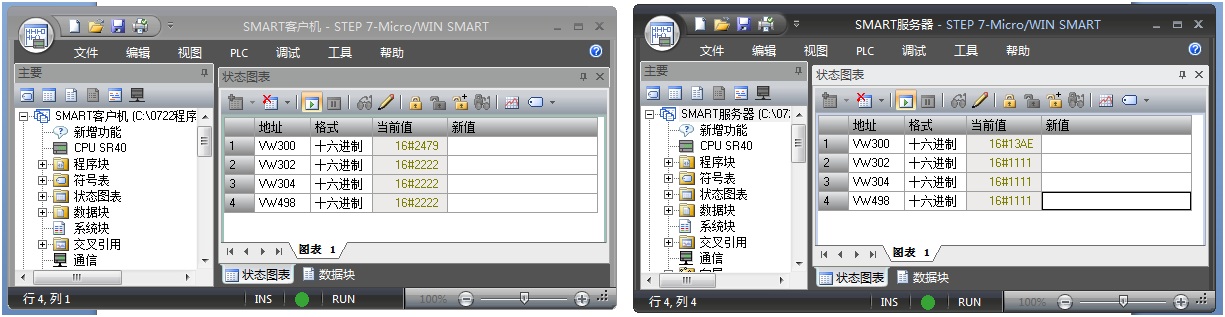

两台SMART用GET/PUT指令通信,用状态所图表监控双方接收到的数据。
为了同时监控两台PLC状态图表,启动客户机的状态图表监控后,令该窗口浮动。
再打开一次编程软件,打开服务器的项目,启动状态图表监控后,令该窗口浮动。调节两个状态图表的位置,就可以同时监控两台PLC了(见下图,其背景是空白的Word页面)。监控的第一个字的值在不断增大。
