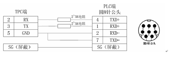

三菱3U和昆仑通泰触摸屏通讯怎么接?D型接口接什么?3U 8针接口接怎么接?要是可以请附图,谢谢!加急

用RS485通讯。看硬件各自的手册。

走什么通信,是485 还是232 ,还是编程口

看下图:

mcgs的帮助里就应该有接线图。

直接使用三菱的编程电缆SC09即可。
