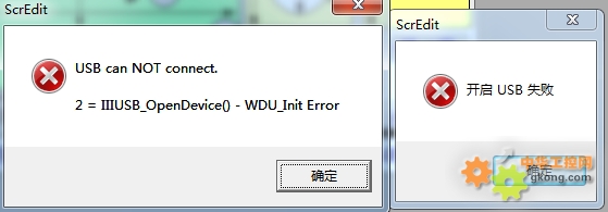

DOP-B07S201 USB打开失败 显示如图
这是怎么回事啊无论上传下载都不行 也不知道是坏了还是怎么的 谁遇到过这种情况吗?

卸载USB驱动和编辑软件再重装试试

驱动安装是否正确,下载口是否选usb?

你是用win7把 我反正是没搞定 后来在XP下弄的

你是怎么搞的 我用winxp显示No response from HMI!

试过 不行

如果驱动没问题 usb没问题 建议你用串口下载试试

这些都注意了~~
