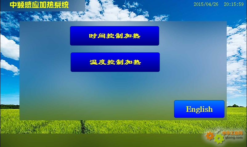

  本设备分为时间和温度两种模式。

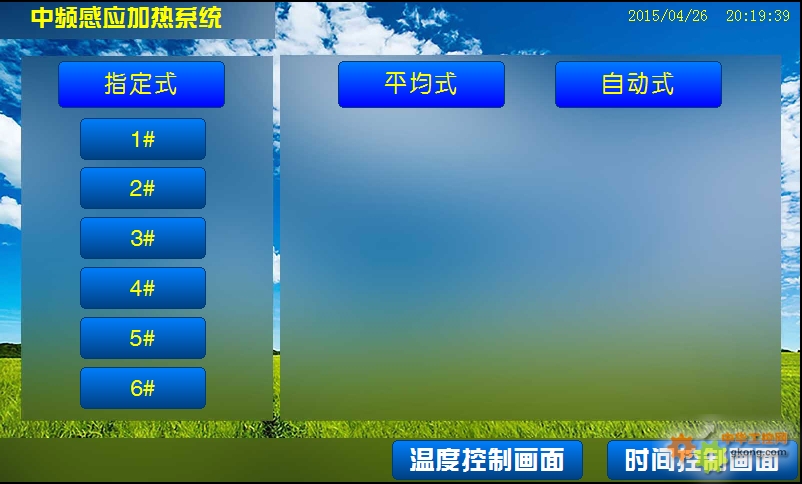

第一次运行机器时候需要选择工作模式 指定式 平均式 自动式

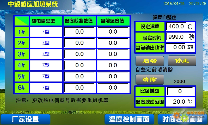

选择好工作模式后需要在参数设置里需要温度PID自整定。自整定需要设定目标温度和自整定时间,自整定时间到达后自整定完成,也可以用户根据现场温度达到稳定工作时自行停止工作。自整定完成就可以让设备正常的运行生产了。

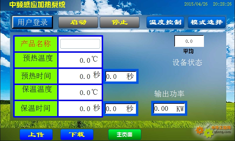

时间控制模式:用户可根据要求自己设定设备的预热温度 预热时间 保温温度和保温时间等,为了用户方便可设置16配方来适应不同的工件的加热。产品名称可以以数字 中文 英文的方式记录在触摸屏中。参数设定好温度后按下启动机器开始按照参数要求工作运行。

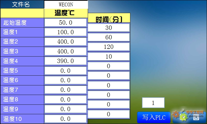

温度控制模式:采用温度-时间-温度格式,其定义是,从当前段设置温度,经过该段设置的时间到达下一温度。温度设置值的单位都是℃,而时间值的单位都是分钟。下例为一个包含线性升温、恒温、线性降温、跳转循环、准备、暂停及事件输出几段程序例子。
初始温度 C 00=50 用户需要设定初始温度
第1段 t 01=30   C 01=100  ;从50度升温到100度,升温时间为30分
第2段 t 02=60   C 02=400 ;从100度升温到400度。升温温时间为60分
第3段 t 03=120  C 03=400  ;恒温阶段 温度为400度保温时间为120分
第4段 t 04=10  C 04=390  ;从400度降温到390度需要时间为10分 每分钟降1摄氏度,因为本设备没有降温系统,只能依靠外界自然温度降温。
本系统可以跳段加温,假设现在加温在第一段加温中,用户可以直接跳到第四段。
