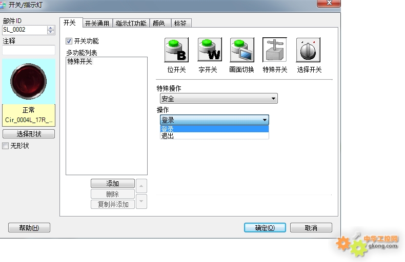

GC4408W型号的触摸屏,安全权限会做,但是每个ID下对应的密码要能够在触摸屏上修改,方便客户变更!还没有思路,谁能给个思路!

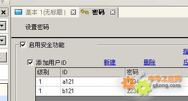

现在问题来了,比如1级,密码1 。2级,密码2.
        现在换人了 要把密码改成1234。。大人有计谋吗?

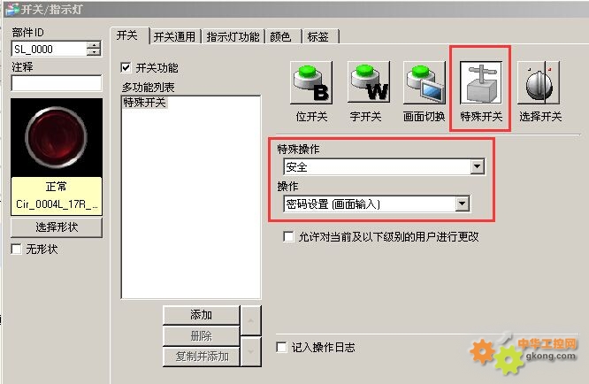

引用 247373545 在 2015/5/21 17:03:56 发言【内容省略】
15-05-21 22:31

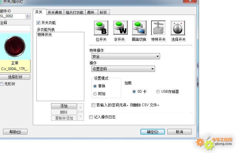

您好,您能留个QQ什么方便联系嘛?我这个型号GC4408W貌似没有密码设置这个按钮。手头还有一个GP4401WW的有密码设置,设置后模拟运行没反应,这个必须要接外部存储?不是很明白谢谢!

软件版本升级到4.0.000
15-05-26 18:39
正在努力找4.0的版本,这个密码在线更改的功能和触摸屏型号没关系吧?我们用的是GC4401W的屏。
15-05-27 14:23
GC4401W支持该功能
软件版本4.0才行。
15-05-28 17:58
已经下载了,现在能用了~谢谢!!!
