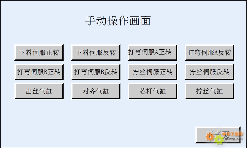

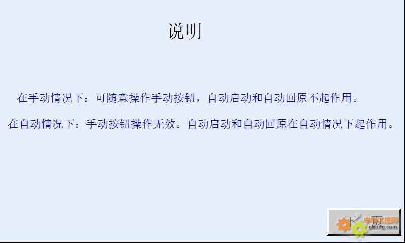

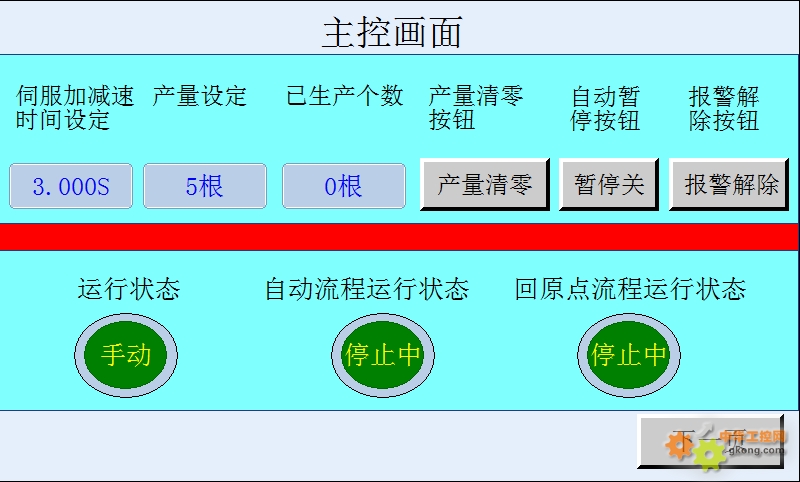

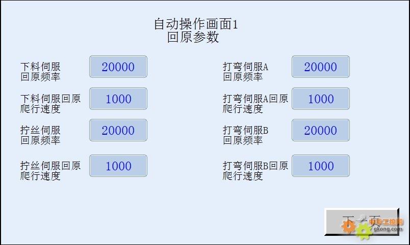

一、简介
    铁丝弯环机是将50-100公分的一根铁丝两端5公分处折弯,然后通过机械带动拧成环状。设备由伺服电机、维控 LX3V-2416MT4H-A PLC 、维控 700LK触摸屏,以及一些气缸、电磁阀、接近开关等器件组成,设备自动化程度高故障率低,生产速度快,产品质量高,并且一位操作员可操作多台设备,很大程度上节约了人力成本。生产出的铁丝主要用在天花吊顶上,用量非常之大。
二、工作原理

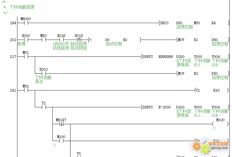

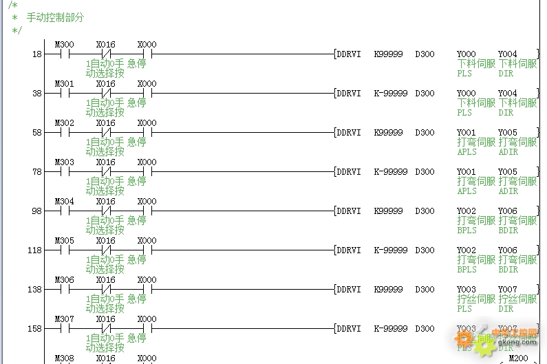

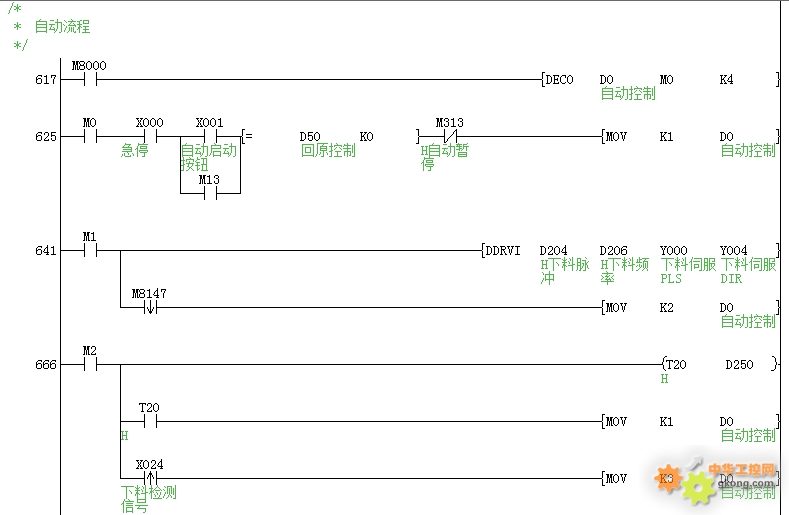

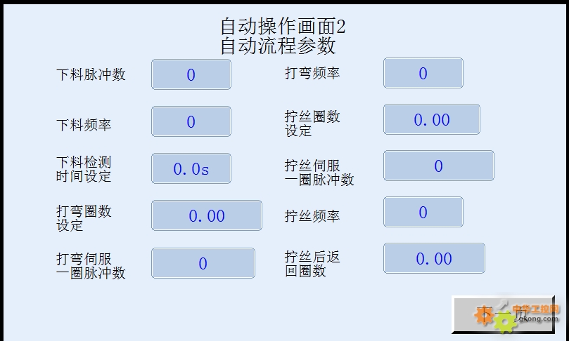

本设备的4台伺服电机是核心。A伺服用于下料:保证每次只将一根铁丝传递出去。B、C伺服电机用于铁丝两头的折弯工作。而D伺服电机主要负责将铁丝两头拧成环状。
三、程序介绍

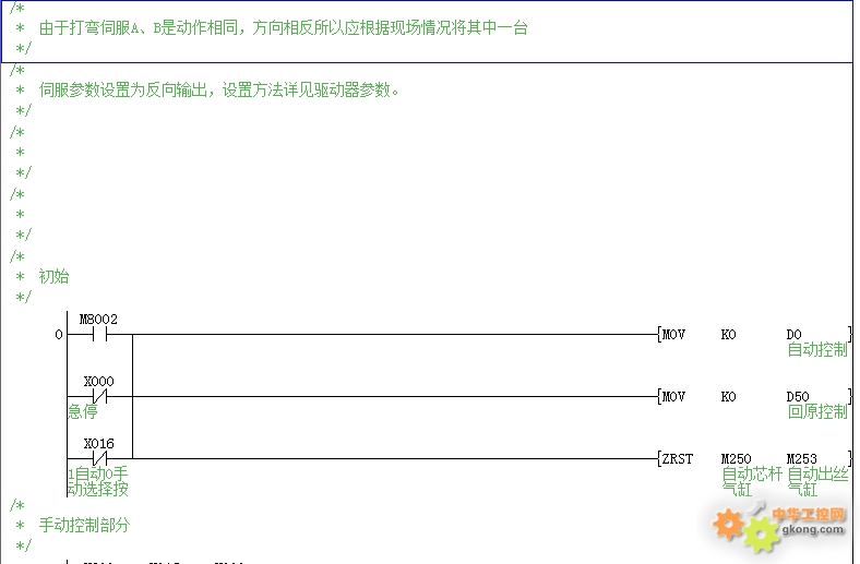

四、工程要点:
由于打弯伺服两台是动作相同,方向相反,可根据现场电机的实际运转将其中一台伺服参数设置为反向输出。
