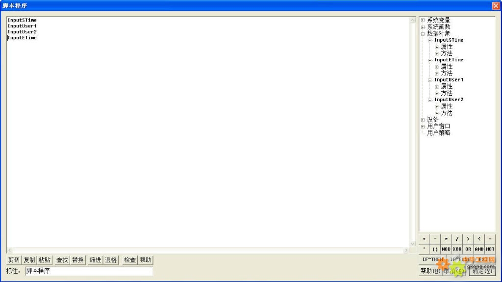

1、Mcgs变量导入excel
由于在mcgs里没有这项功能,所以只好曲线实现。在西门子的200编程软件microwin中符号变量表可以复制然后到excel里粘贴即可。顺着这种思路我也想这么做,但是在数据库中全部选中复制后,excel里的粘贴是灰色的,此路不通。后来有个比较麻烦的方法总算解决了一下。就是随便找个脚本编写的地方,右侧的变量里逐一点击到脚本编辑区,每个变量写的时候记得加上回车。然后复制,粘贴到excel里,虽然这个方法不是很好但至少能够复制到excel里了。

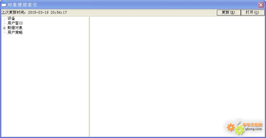

3、对象使用浏览很好
由于每个人的思路不同,或者说即使是自己编的东西由于多,自己也想不出来相互的关系如何,这时就可以使用对象使用浏览,可以根据变量名或者策略名找到所有使用过的地方。记得使用时先更新一下。

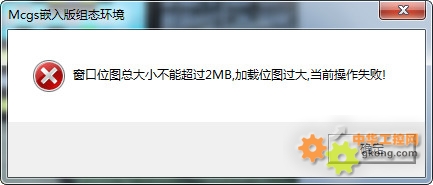

6、mcgs屏装载图像时要注意2点
a、不论是位图构件还是按钮等,要先把图片格式变成bmp,否则编辑的时候不会有提示,但是下载到屏里会显示无法显示的格式。
b、一个画面的装载的位图总容量不要大于2M,否则会有提示。
