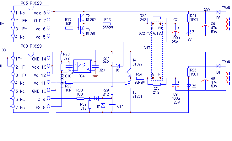

此两例故障,表现得很有意思。测脉冲端子的正、负电压均正常或接近正常,但测试输出电流时,“狐狸尾巴”露出来了。为分析方便,以下图作参考。
查看大图
图一 海利普HLP-P型15kW变频器U相驱动电路
当图中R17或R27电阻值严重变大(近于断路)时,此时脉冲电压或静态负压的正常,仅仅是一个假象。其实质是末级放大器失掉应有的激励电流,而使其输出电流能力大打折扣。
第一例故障,虽然正、负电压貌似正常,但无正向电流仅有反向电流的实质说明末级放大器未能正常工作。
第二例故障,T4或T2工作能力的严重下降,导致脉冲正电压与负电压相等而抵消,出现检测脉冲电压为零的现象。
当R27电阻值变大时,可以看出,T4、T5的基极负压向0V靠拢,T4、T5为互补形式的放大器,此时T5的导通条件优于T4,因而测量输出电流时,电路尚有一定能力的负电流输出能力。此时又因T5基本上不再具备导通条件,因而测正向电流近于为零了。
通过上述两例故障,再次说明检修驱动电路故障时,一定不能忽略检测输出电流这一措施。
