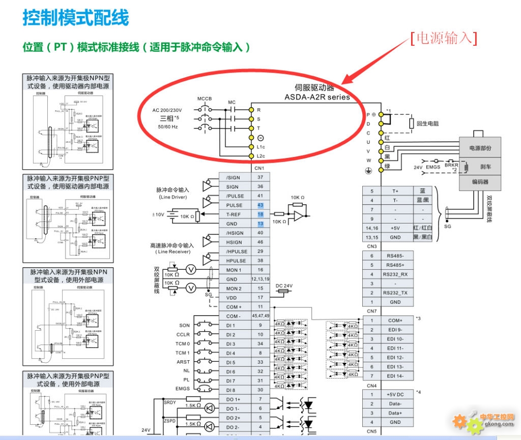

如果伺服驱动器上的说明书要求接入单相220V的电压,直接接一根火线和零线即可。
如果伺服驱动器上的说明书要求接入三相220V的电压,必须使用三相变压器将三相380V的电压降压变成三相220V的电压之后才可以接入伺服驱动器。
3KW的伺服驱动器?大功率呀。为了将来增加设备做考虑,建议上10KVA的降压变压器。

11楼
766186372
我师兄叫我加个变压器额,他说一般三相220V指的是线电压220V,直接从工厂电压里面接出来是不行的
15-03-26 17:44
12楼
766186372
我看上面写的R S T接口接三相380V但是L1,L2写接单相220V,书上图画的是直接接了两条火线,这不是又变成380V了吗。。。额降压变压器。。。都没接触过,直接搞实物块崩溃了

把你所使用的台达伺服驱动器的详细型号扔上来,我们来帮你看说明书。
15-03-26 17:53
14楼
766186372
ASD-A3023MA ,额我自己选的,完全没经验,谢谢,我觉得师兄说得挺对的 ,还是准备弄一个380V转220V的变压器

17楼
wang4370
两根火线那就是线电压喽。
15-03-26 19:51
18楼
cfg168
从下图的类似型号可以看出,台达的伺服供电系统必须要双电源输入,三相220V和单相220V,同时取自一个电源进线端:
15-03-26 21:30
19楼
766186372
真的谢谢这位大哥了,我的手册上面也是这么写的,感觉还是要加380V/220V变压器吧,能够推荐我一个牌子吗,一般选多大型号的
