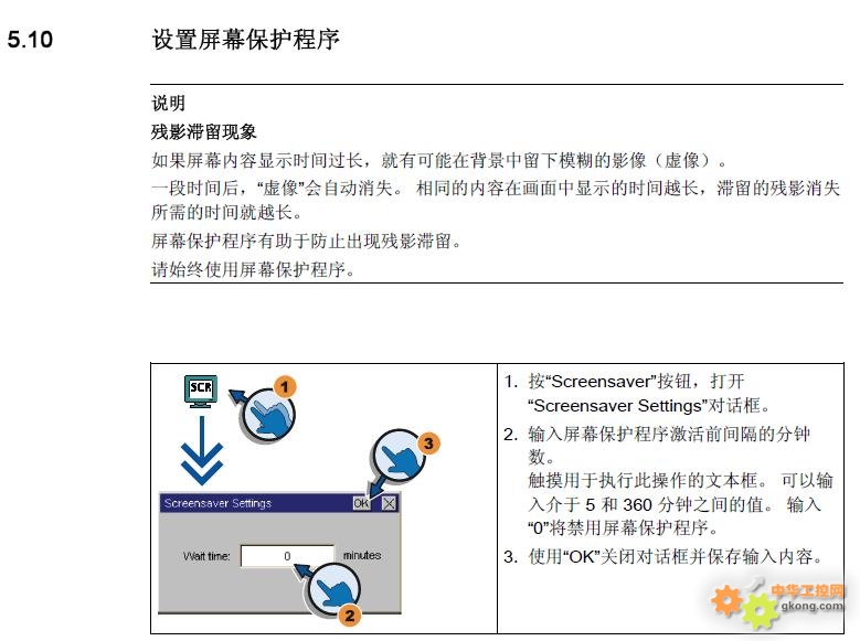

西门子700触摸屏怎样去掉屏幕保护?

指没有触摸几分钟后屏幕背光自动关闭的功能?

在开机界面的第三个选项里面找

启动后进入设置里,里面应该有这类的选项。

wushulin

楼上的方法

从使用寿命方面考虑,还是设多少分钟后关闭背光比较好;

我也觉得没必要关闭,觉得短了可以设置常些

除非你要实时观察屏幕上内容,大多用户屏幕可能一天就看几次,屏幕常亮没有任何意义,只能加速显示液晶老化,減少使用寿命!
