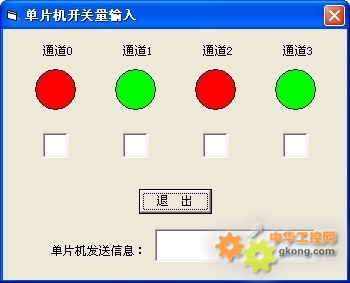

二、VB6.0和51单片机实现数字量输入串口通信
1、VB6.0源码:
附件:
[本地下载]
2、51单片机程序:
附件:
[本地下载]

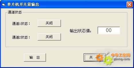

三、VB6.0和51单片机实现数字量输出串口通信
1、VB6.0源码:
附件:
[本地下载]
2、51单片机程序:
附件:
[本地下载]

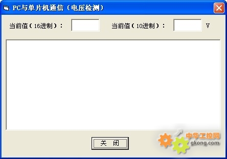

四、VB6.0和51单片机实现模拟量输入串口通信
1、VB6.0源码:
附件:
[本地下载]
2、51单片机程序:
附件:
[本地下载]

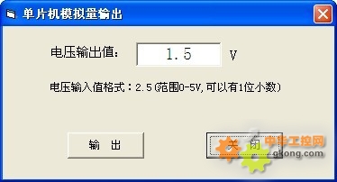

五、VB6.0和51单片机实现模拟量输出串口通信
1、VB6.0源码:
附件:
[本地下载]
2、51单片机程序
附件:
[本地下载]

没有原理图,看不太懂模拟量的程序啊!有原理图最好了!

你可以加我QQ149034219,真的需要可以给你!其实A/D部分用的芯片就是TLC0834,D/A部分用的是TLC5620!很容易的!
