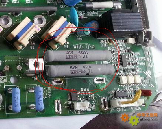

竹叶青在
安川G7 11KW变频器,一上电充电电阻烧了,用了一个20瓦,10欧的替代,上电还烧。

lf2039952
图中是10W4欧几个呀?变频器是功率越大,充电电阻阻值越小电阻功率越大,变频器功率越小,充电电阻阻值越大,电阻功率越小,充电电阻阻值大电容充的慢,电阻小电容充的快旁路继电器吸的早。要是整流短路上再多的电阻也是烧。

lf2039952
2个就是20W2欧,就算旁路继电器没焊上充电电阻不带负载也就是温热,是不是电阻阻值选大了或者整流短路。

eyujiedianqi
查过压放电的IGBT是否短路,查滤波电容、输出IGBT模块是否短路。

peng1239pm
你这不是电阻的问题,是后面电路有问题

凤凰息梧桐
10W 4欧姆

lqf1963
并联还是串联

logo1979
写个4ΩK你就不敢认了
