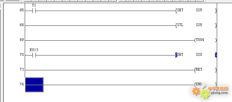

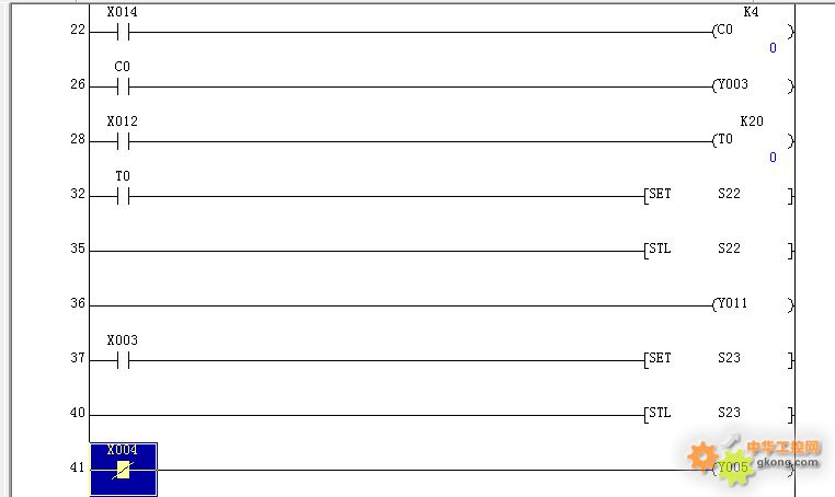

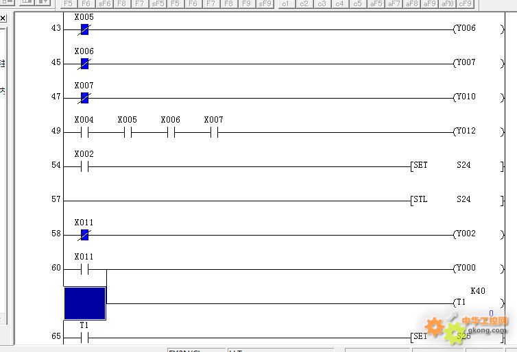

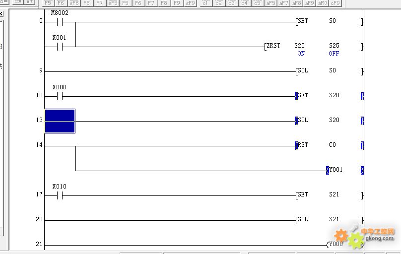

仿真不出来。。我是不是梯形图写错了,唉是毕业设计,因为以前只学了一点儿,现在做起来好困难。

梯形图是没错,不能仿真 ,不会把,x0是启动安钮,x1是停止安钮,x10是步进转换到s21,t0转到s22,x3转到s23,x2转到s24,t1转到s25, x13返回s20。应该不会有错,如有,你先答2楼,这题不难。
