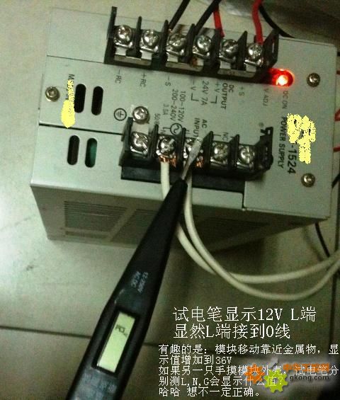

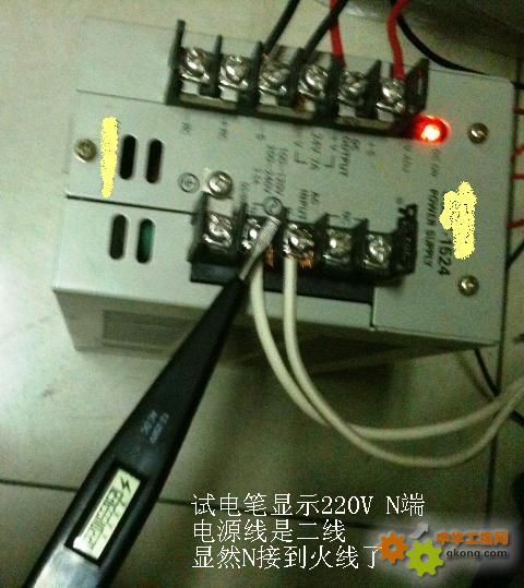

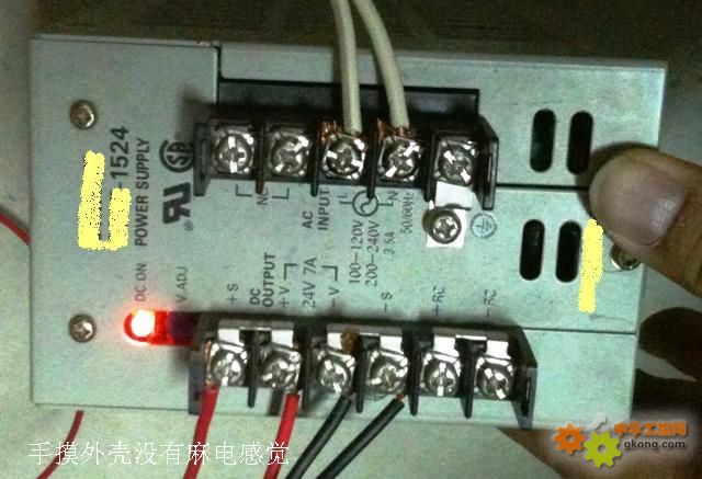

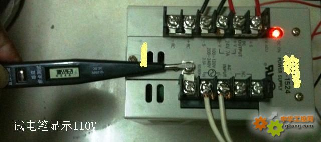

”话题讨论,比较感兴趣,并利用手边开关电源作了简单实验,发现有趣一个想象。
http://blog.gkong.com/images/file/pic.gif
不做实验能想到是110吗?

现在想明白了,基点通过人体在G,所以与万用表量的结果就应该一样,L=110,N=110
