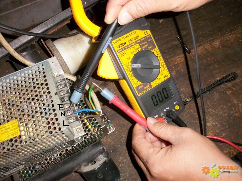

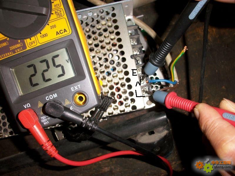

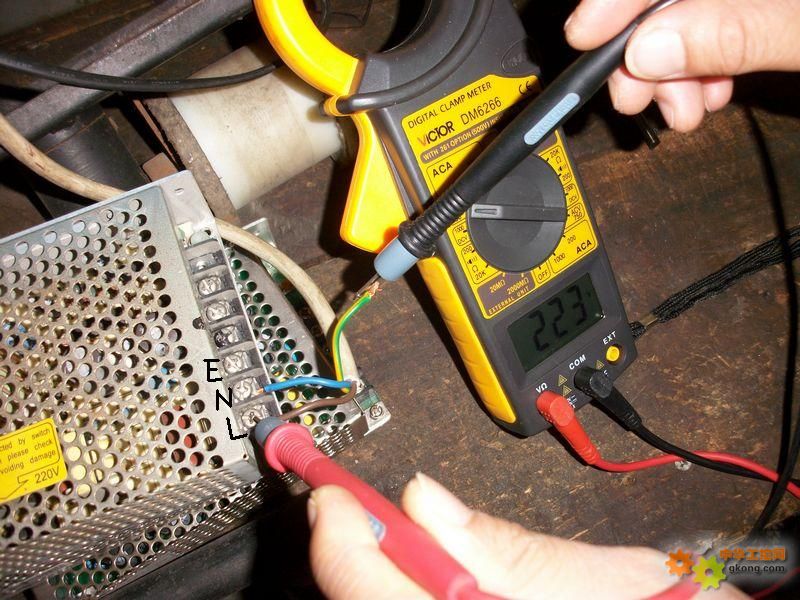

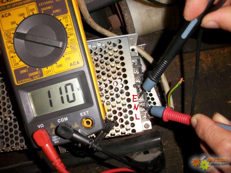

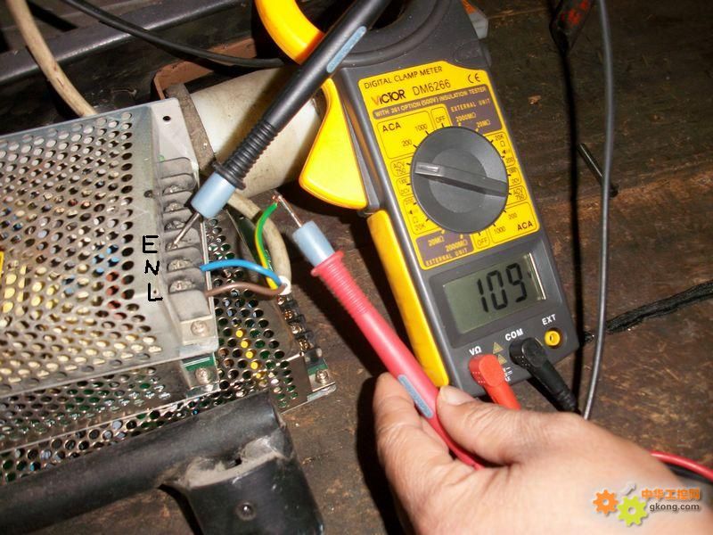

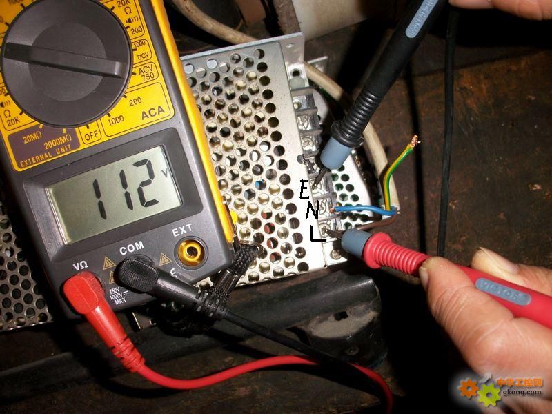

今天早上生产车间说一部机子(我们自己制作的小机器)漏电。维修时发现了一个奇怪的现象,请看:
我检测了其它6个开关电源(同一品牌),结果都一样!所有的开关电源都这样吗?那不是很危险?
但开关电源能正常工作。漏电的原因是开关电源地线接线端对地有将近110V电压,而插头松动,地线没接触到。

我又用指针表测量过,结果也是一样。

6楼
陈景廉
图中
棕色线是接了电源的火线、蓝色线接了电源的零线、黄绿线接了电源的地线。
为防止操作工人再次触电,我除了把插座的地线口调整了外,还在机台外壳另外连接了一根地线。
12-11-06 16:57
7楼
陈景廉
我把零线和地线互调了接线位置,但还是老样子漏电。
12-11-06 16:58
8楼
陈景廉
断电的情况下,三根线之间是不连通的。电阻无穷大。
