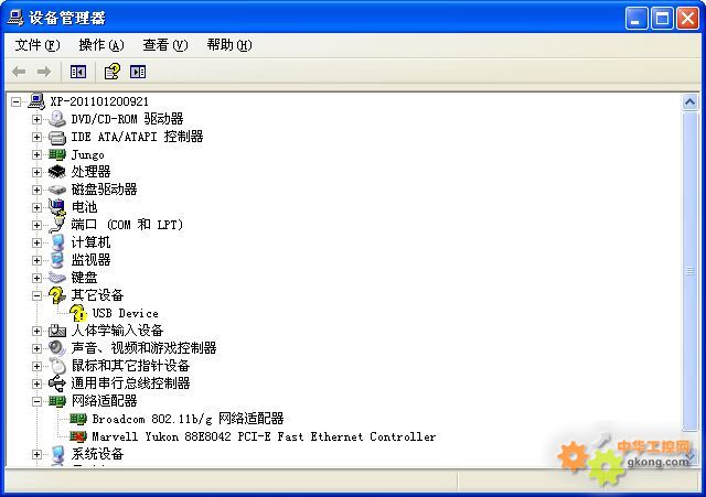

想使用三菱3G的PLC上的USB接口下载程序,接上USB线要按装USB-DRIVER驱动程序,请问一下那位人兄有3G的USB-DRIVER驱动程序,可不可以给我一份USB-DRIVER驱动程序,
供应商给的驱动老是不对,没法才上来发帖子问一下。

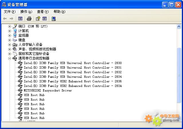

驱动在GX Developer软件安装目录下的Easysocket——USBDrivers下。
确保你的GX Developer的版本高于V8.72A,否则USB不能作为编程口使用。

看这个帖子:里面有讲到驱动
http://m.gkong.com/bbs/193194.ashx
我的电脑中的驱动是在这里C:\MELSEC\Easysocket\USBDrivers,你的如果是默认路径安装的驱动也应该是这里

谢谢,谢谢指点USB驱动路径,驱动安装好了,

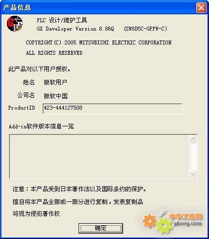

三菱PLC编程软件 GX Developer 8.86 (中文版)
我下载的这个板本用几个月有打不开,重新安装一下有好了,返正一打不开,就重装就好了,我都不知到是什么问提,用是正常的,我安装在D盘目录下。
