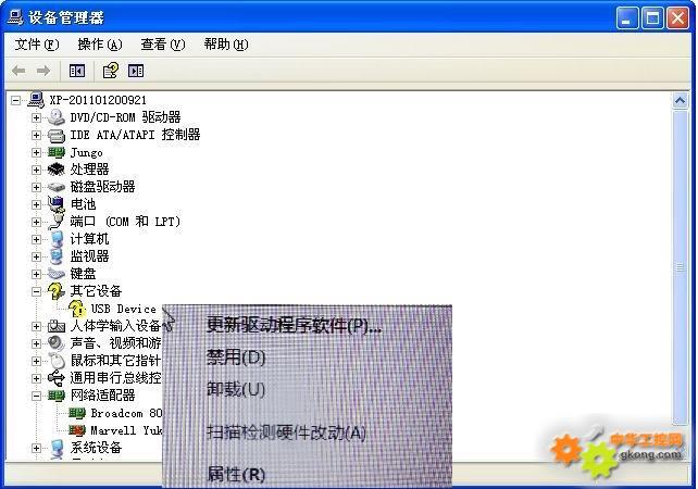

已安装成功
1.PLC上电,miniUSB数据线连接至电脑,打开任务管理器;
2.找到——其他设备——USB Device,右键更新驱动程序软件;

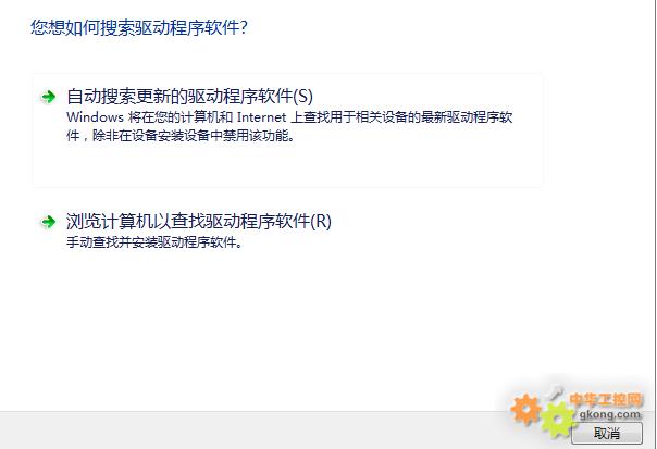

3.选择浏览计算机以查找驱动程序软件;

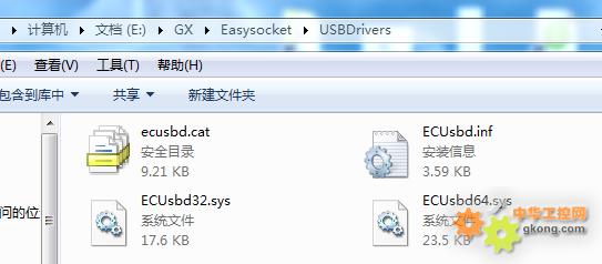

4.选择GX安装路径下USBDrivers文件夹,安装即可
