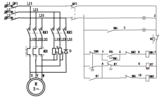

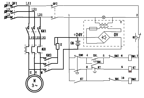

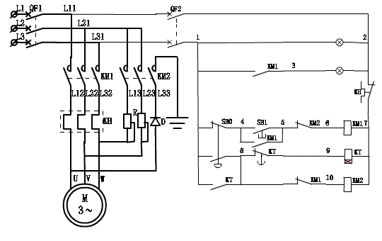

7.5KW的三相电机能耗制动可行吗,如果可行我用200VA的380V变220V整流通入一组绕组,要不要串入电阻器,要用电阻器的话该选啥型号呢,拜托大虾们了
11-08-23 15:51
三相异步电动机的能耗制动控制电路之一,详细介绍请浏览以下地址的帖子:http://m.gkong.com/bbs/276804.ashx
查看大图
三相异步电动机的能耗制动控制电路之二,详细介绍请浏览以下地址的帖子:http://m.gkong.com/bbs/276806.ashx

三相异步电动机的能耗制动控制电路之三,详细介绍请浏览以下地址的帖子:http://m.gkong.com/bbs/276808.ashx

已给你提供三种能耗制动电路,各有特式。
可选用板式电阻器,能随意用裸导线截取需要的电阻值,非常方便。
首先测量电机两绕组的直流电阻,加入可调电阻后除以直流电压,所得电流是该电机额定电流的1~2倍即可。
一般制动时间都很短,也可以根据制动的强度再调节板式电阻器上的电阻值,参考生产单位如下:
