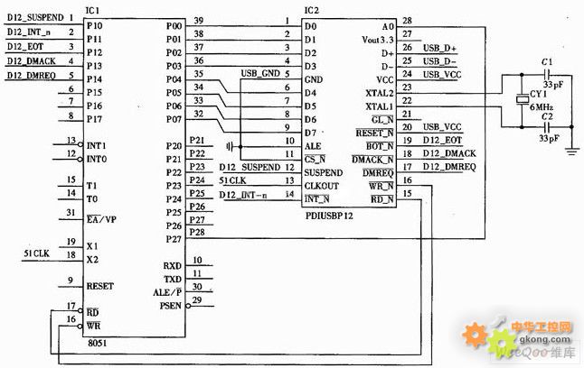

  PDIUSBD12 是一个性能优化的 USB 器件,通常用于基于微控制器的系统,并通过高速通用并行接口与微控制器进行通讯,而且支持本地 DMA 传输。该器件采用模块化的方法实现一个 USB 接口,答应在众多可用的微控制器中选择最合适的作为系统微控制器,答应使用现存的体系结构使固件投资减到最小。这种灵活性减少了开发时间、风险和本钱。该器件使开发本钱低且高效的 USB 外围设备的一种有效途径。
  PDIUSDB12 完全符合 USB1.1 规范,也能适应大多数设备类规范的设计,如成像类、大容量存储类、通讯类、打印类和人工输进设备等。因此,PDIUSBD12非常适合做很多外围设备,如打印机、扫描仪、外部大容量存储器(Zip 驱动器)和数码相机等。现在很多用 SCSI 实现的很多设备假如用 USB 来实现可以直接降低本钱。
  PDIUSBD12还集成了 SoftConnect、GoodLink、可编程时钟输出、低频晶振和终端电阻等特性。所有这些特性都能在系统实现时节省本钱,同时在外围设备上很轻易实现更高级的 USB 功能 PDIUSBD12与51单片机电路连接图。

谢谢楼主分享,楼主能进一步说说PDIUSBD12的作用么?
