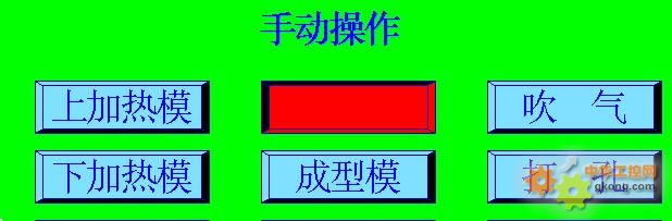

我用GT Designer2-D的触摸屏编辑软件,做好了画面,进行仿真的时候发现按纽按下去看的到有按下去的感觉,那种旋钮的图也会旋转,我设置是动作属性是交替,也就是按下去,按钮要保持on的状态,现在是放开后,按钮又回复了,要是点动就没问题,我需要的是交替,怎么设置可以让按钮的图标保持按下去的样子呢?
比如下面这个图,触摸屏的按钮,中间变红的是按下去的状态,我设置的按钮功能是按一下是通,再按一下是断开,现在的问题是怎么让它再按一下的时候保持通的状态,电路控制是没问题,是画面看不到,不够直观,现在一松手又浮起来了,要怎么弄?

应为按钮中还有个指示灯功能,你要去设置的,
默认是没有设置的,
按钮同时再设置个指示灯功能,对应的指示灯地址就设置成控制的位元件的地址

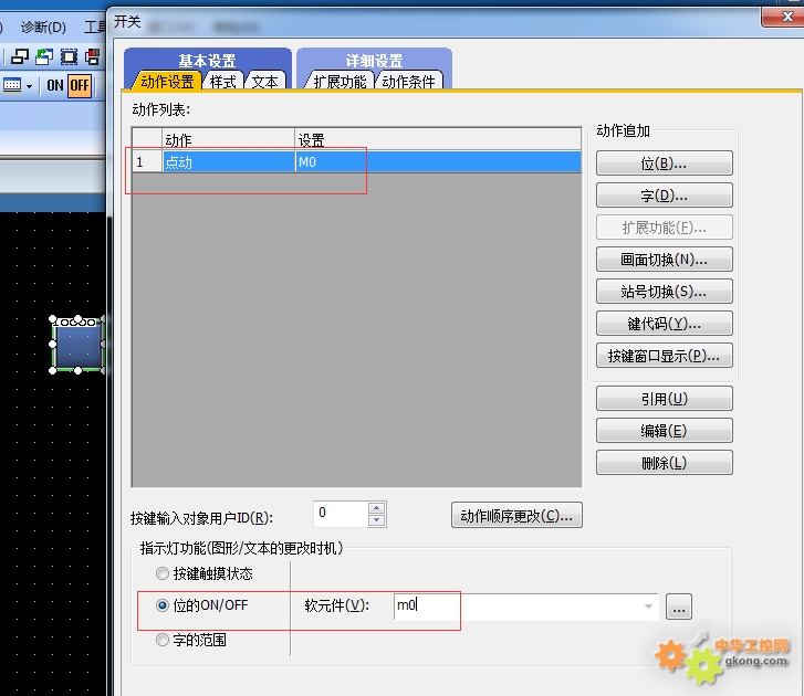

怎么设置的?我这里的按钮没找到指示灯设置。在哪里能告诉我一下吗
17-07-23 11:18
6楼
fumz78
双击按钮,出来对话框中设置地址、动作选项最下方有个指示灯设置选项。
17-07-23 14:35
7楼
fumz78
这个图中的所示
