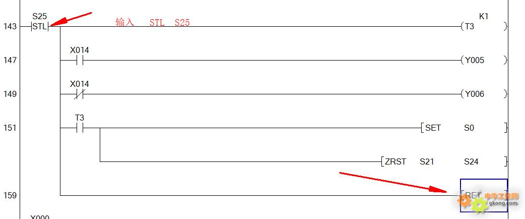

2楼和9楼说的对
09-03-07 15:15
11楼
xlian
RETI,RET,EI,DI,END,FEND等指令必须与左母线连接

在FXGP-WIN中就没有必要另起一行的吧

grincat
它的步进指令S0等使用的触点普通的常开触点,所以根本没有步进程序,所以不能使用RET指令。

李解
GX WORKS2 软件中设置如下:[Tool( 工具 )] → [Options( 选项 )] → “Program Editor( 程序编辑器 )”→ “Ladder( 梯形图 )”→“Ladder Diagram( 梯形图 )”,勾选下图所示选项。
然后就可以把RET指令按照书中例子的方式写在最后一个步的梯形图上了。如下图所示

威少
[face=黑体]直接相连上面的程序不就没用了么?[/face]
