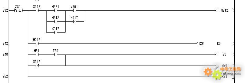

各位大师,为什么我在步进结束时,写完RET指令再转换时说梯形图无效,而转换不了,请问这是什么原因?RET指令我只用了一个,当我反RET 指令去掉时就可以转换

ret单独一行
09-02-26 19:34
3楼
fumz78
单独从左边写
09-02-26 20:51

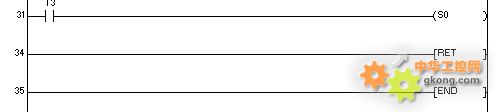

RET不直接从左侧母线接是可以的,上图我的这个程序就是正常的;
你的问题应当在程序其它地方;

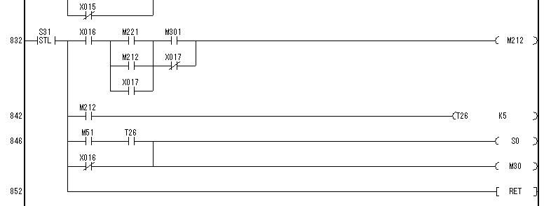

ZCMY
刚好被LOGO给遮盖住了;
重传一个;

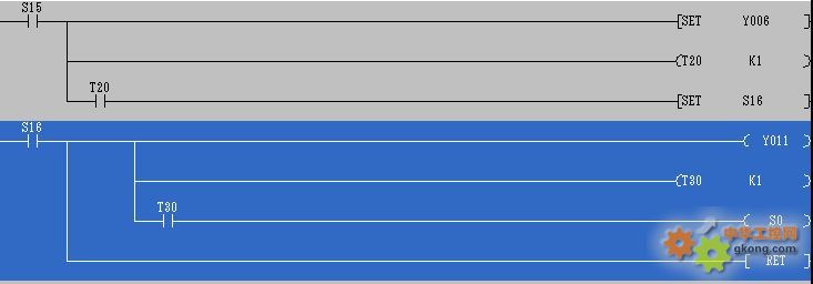

RET指令另起一行,直接与母线相连就可以了.
