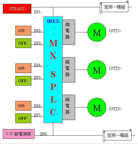

请帮我解决一个关于PLC的问题:
对10台电机的分批自启动PLC程序:
要求:1.每台电动机可以单独启动,有自己的保护回路。
2。电动机手动启动、手动停止。
3。当电网瞬间失电(短时间0。5秒)电动机的主回路继电器会失压 释 放,为了不影响生产,瞬时失电再来电后电动机自动启动。
4。自动启动要分批进行,以免减少启动电流对电网的冲击,分成三批,每批之间间隔1。2秒。
疑问:1。如何实现电网失电(PLC也失电)后保持PLC原来的状态。
2。PLC要判断电网的失电时间,大于0。5秒后不执行自启动。

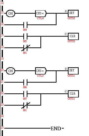

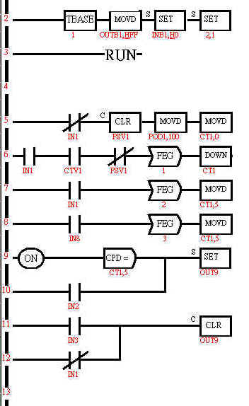

1. 本案用四顆 IREX SPLC , 每顆控制三個電動機, 共需四顆
2. 四顆是連線使用, 請看圖示.
3. 此圖僅供參考, 可能有修正的需求.
1.2,设定时基, 打开输入口, 并预设IN1, 避免开机激活.
2.利用 CT1 4,3,2,1 延时.
3.IN1 按下则激活, IN1放开则全部关机.
4.IN8 接 0.5S感知, ,<0.5 若触发将重新激活.
5.其它不清楚请响应.
