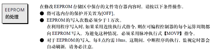

FX1N是用EEPROM存储,这个是有寿命的,要求次数写入少于1万次
在这个PLC中使用掉电保持用的软元件也是用这个来保存的,在向这些区域用程序写入时最好用上升沿指令

EEPROM的寿命一般是100万次吧;
FX1S/FX1N的EEPROM为1万次;

FX编程手册67页,高了是可以,但就不能保证了

1万次只是保守的说法,能确保这么多次,实际的寿命是肯定比这长的
