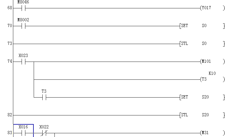

主题:求助 FX1N 用GX Developer 编的步进指令程序

还有 步进程序 前一个 M8002-【SET SO】 最后SET SO返回 为什么提示双线圈
各位大大指教 谢

|----------|M8002|----------------------------[SET S0]
|--------------------------------------------------[STL S0]
x022 '
|-----------|\|-------------------------------------[stl so]
|----------------------------------------------------[RET]
为什么会出现这样 最后程序检查出现 双线圈

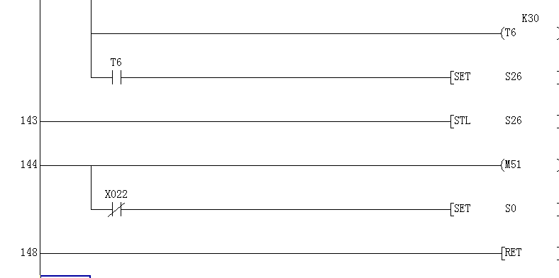

upload=bmp]uploadImages6/200811141581878349.bmp[/upload]
头和尾就这样 但是分析的时候提示 双线圈
请问各位大大 怎么解决这双线圈?[

ZCMY
82步有问题;
