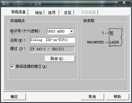

现在的问题是关于PLC与PLC通讯的,网络组态中cp443之间采用的是工业Ethernet,假设其中的一个PLC定义为take—up,一个定义为pay-off;要求这两个CPU之间进行数据交换;pay-off中定义的连接如下:
连接属性如下:
同时take-up中也有类似的定义。

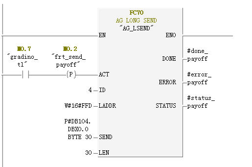

在程序OB1中有关于数据通讯的程序段,如下:
AG_LSEND是发送数据的,接受的PLC中也有对应的的AG_LRECV
目前take-up有一组数据需要发送到pay-off,同时pay-off也有一组数据发送到take-up,我看到在CPU中创建了两个ISO_ON_TCP连接,我的问题是如果我要增加take-up到pay-off的数据通讯,是不是也要在网络组态中增加相应的ISO_ON_TCP连接;换个角度说,是不是在OB1中有几个AG_LSEND和AG_LRECV命令,就要定义几个ISO_ON_TCP连接?

好家伙! 为了和其它两台S7-400进行以态网通讯, 你弄了四条组态啊!
S7-400 "pay-off"与"Galvanic/CPU412-2"进行以态网通讯, 只需在NetPro中进行一条组态;
S7-400 "pay-off"与"take up/CPU412-2"进行以态网通讯, 只需在NetPro中进行一条组态;
因此, 在NetPro中我们只需2条组态.
关于"激活的连接伙伴", 要么在本地激活, 要么在伙伴方激活也行. 只要在一方设定为"是"即可!
07-11-13 06:22
philking:
S7-400"take-up"与S7-400"pay-off"进行以态网通讯(ISO_on_TCP connection), 在NetPro中你只需组态一条信息就能轻松完成.
我认为你要理解并记住: 关于"激活的连接伙伴", 要么在本地激活, 要么在伙伴方激活也行. 只要在一方设定为"是"即可! 这样一来, 就创建双向数据交流.

通常, 我们在使用"TCP connection"进行S7-400之间的以太网通讯, 才必须使用"AG_LSEND"和"AG_LRECV". 如果采用"ISO-on-TCP"方式的话, 我们大多数人都是调用"AG_SEND"和"AG_RECV". 例如:
CALL  "AG_RECV"      // FC6
      LADDR :=W#16#100
      RECV  :=P#DB2.DBX0.0 BYTE 50
      NDR   :=M20.0
      ERROR :=M20.1
      STATUS:=MW30
      LEN   :=MW32
 CALL  "AG_SEND"    // FC5
      ACT   :=M0.0
      LADDR :=W#16#100
      SEND  :=P#DB1.DBX0.0 BYTE 50
      LEN   :=MW10
      DONE  :=M0.1
      ERROR :=M0.2
      STATUS:=MW12
