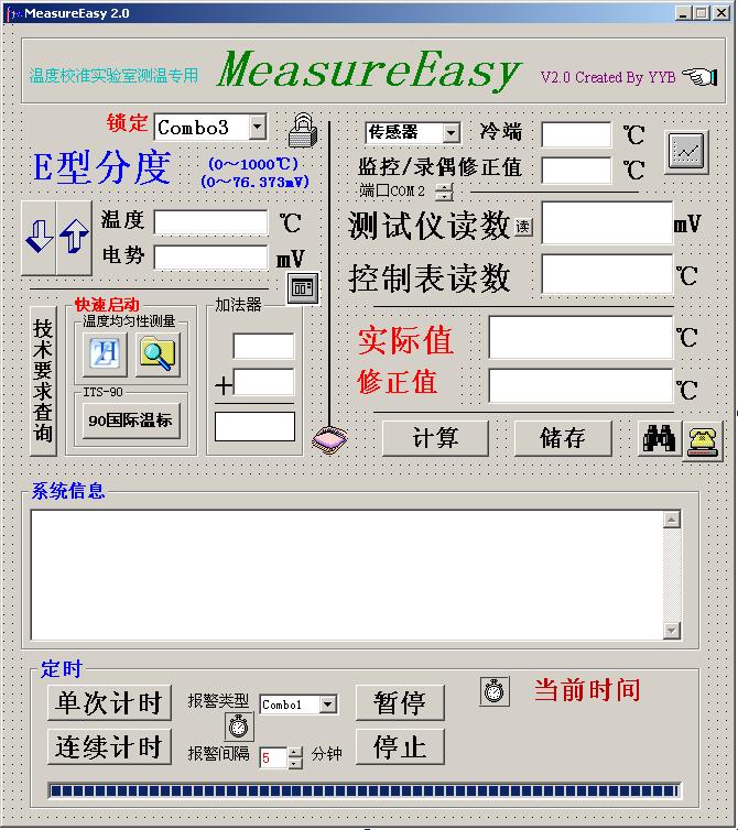

主题:我编的usb串口采集热电偶信号并绘制实时曲线及报警的软件
点击:2925 回复:6
〔1〕 ITS-90各种分度热电偶电势、摄氏温度现场快速互查。
〔2〕 定时与声音报警,而且声音报警与音频播放器不冲突,操作人员不用再时刻盯着时间了。
〔3〕 RS232与SCPI语言结合,自动寻找可用的通讯端口,远程控制KEITHLEY 全系列数字万用表(比如KEITHLEY 2000)。
〔4〕 内置分类的工艺规程文件,方便现场查询,同时支持自定义文件。
〔5〕 将9种系统工具(计算器、记事本等)和两种外部软件的启动按钮集成在软件控制界面上,使工作界面简洁有序。
〔6〕 实现了数据的自动计算、储存及查询。
〔7〕 实现了实时曲线的生成、储存及查询。
〔8〕 超过温度设定值时触发声光报警。
〔9〕 配合USB串口转换器(可以使用CH341S/A或CP2102等芯片自己制作)即可实现KEITHLEY 2000即插即用,没有RS232串口的计算机同样可以方便地通过此软件远程控制KEITHLEY 2000。

[center]MeasureEasy3.0主要特点:[/center]
〔1〕 ITS-90各种分度热电偶电势-摄氏温度现场快速互查。内部计算采用标准公式,而不是线性内插,保证了转换结果的准确性和一致性。
〔2〕 定时与多媒体声音报警,而且声音报警与音频播放器不冲突,操作人员不必时刻监视时间了。
〔3〕 RS232与SCPI语言结合,自动寻找有效的通讯端口,远程控制KEITHLEY全系列数字万用表(我们使用KEITHLEY 2000型数字万用表)。
〔4〕 内置分类的工艺规程文件,对现场新设备进行测试时,方便现场查询相关工艺要求,有助于快速设定测温参数。
〔5〕 将9种系统工具(计算器、记事本等)和两种外部软件的启动按钮集成在软件控制界面上,无须切换界面即可一键调用相应程序。
〔6〕 实现了数据的自动计算(包括自动给出温度修正值)、储存整套数据及查询,大大简化了操作步骤,实现了全程无纸化测量。有效避免人为误差,极大方便了后续数据处理。(考虑到不同测量人员的工作习惯,软件同时也全面保留了各步骤的手工计算功能)
〔7〕 实现了实时曲线(温度-时间)的生成、储存及查询,曲线翔实生动,也方便核验人员进行检查。超过温度设定值将触发声光报警,有效的保护设备和传感器。
〔8〕 配合USB串口转换器(成品或使用CH341S/A或CP2102等芯片制作)即可实现KEITHLEY 全系列数字万用表即插即用,没有RS232串口的计算机同样可以方便地通过此软件远程控制KEITHLEY全系列数字万用表 。
〔9〕 界面采用一键伸缩设计,收缩时(精简界面)不影响所有功能的正常使用,从而有效节省屏幕资源。
〔10〕 全中文、大字体。打开软件的默认设置均为工作经验值,可以直接用于实际测量,避开了过多的参数设置过程。软件使用时反馈信息丰富,使操作人员心中有数,有效避免误操作。
〔11〕 采用独立通道采集数据,与现行测温软件同时运行时互不影响。既适用于对数字化改造后的热处理设备的测试,又适用于对改造前的传统热处理设备的测试。
〔12〕 软件参照JJF 1098-2003中5.2节对专用测量软件的功能要求编写。即使测量过程中由于干扰、断电、部件故障、病毒等原因引起死机或不能完成本次测量工作时,也能保留故障前已有的测量数据。
以下为相对于measure easy 2.0的关键更新:
〔13〕 针对使用过程中,易因误操作而引起程序意外强制退出的不稳定现象做了优化.
〔14〕 增加帮助.
〔15〕 增加软件黑匣子功能,便于事故追查.
〔16〕 增加"智能打印"组件,从测量到输出测试报告全部自动化进行.出报告为"所见即所得"方式.
〔17〕 对整体外观进行美化,人机界面更友好.
〔18〕 增加"日积月累"功能,每天轻松掌握一条MeasureEasy3.0的使用技巧.
〔19〕 增加托盘图标和托盘功能菜单.
运行环境硬件要求:CPU Pentium 133以上;内存32M以上;具备RS232或USB接口;大于100M硬盘剩余空间。在WIN2000-SP4、WINXP-SP2下,此监控软件经过周密测试和实际使用,运算结果准确无误,响应及时。此软件可直接应用于配接各种分度热电偶的温度监控场合,特别是需要反复测量以及对温变过程中温度超调敏感的场合。
