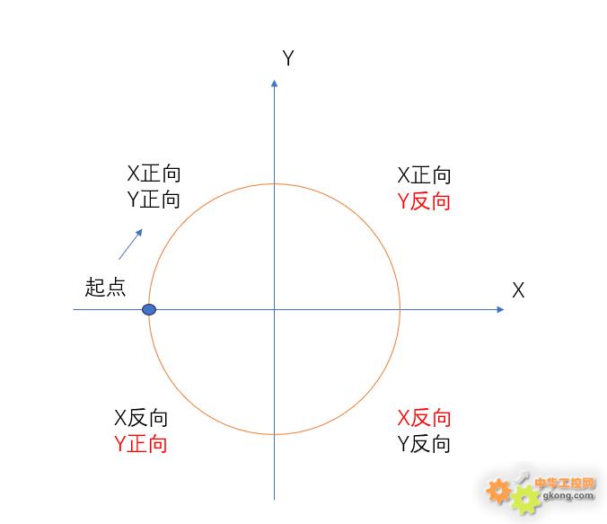

引用 第三颗牙 在 2026/9/7 8:55:26 发言【内容省略】
先不说补偿什么的,就算是用伺服电机走一个圆形,用时只能200毫秒
你想象一下,如果走一个圆形,X轴或者Y轴的伺服位置是在不断变化的,并且有正转也有反转
26-09-07 15:45
引用 YXBK 在 2026/9/7 15:45:12 发言【内容省略】
其实不是你想的那样,X轴只有一次变向,Y轴两次变向而已。
