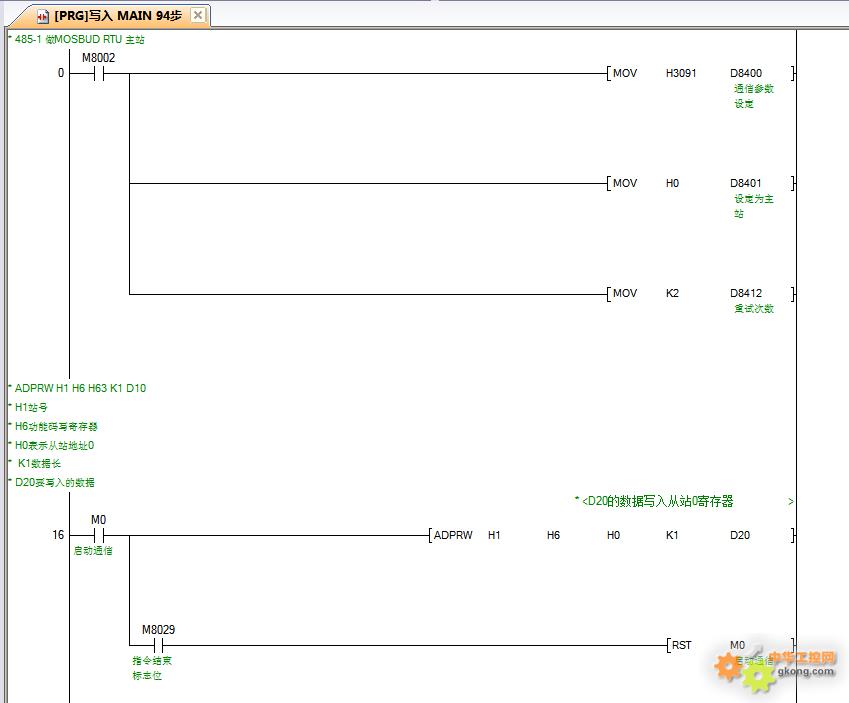

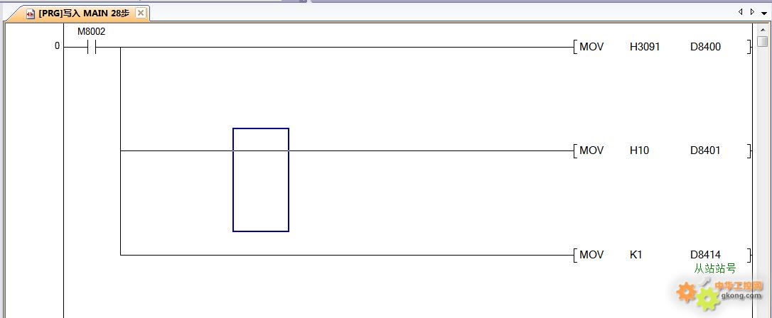

按下面的写法,主站D20的数据会传给从站D0
先给D20赋值,然后接通M0
正常来说,从站D0的值应该就跟主站D20一样了
主站程序
从站程序
