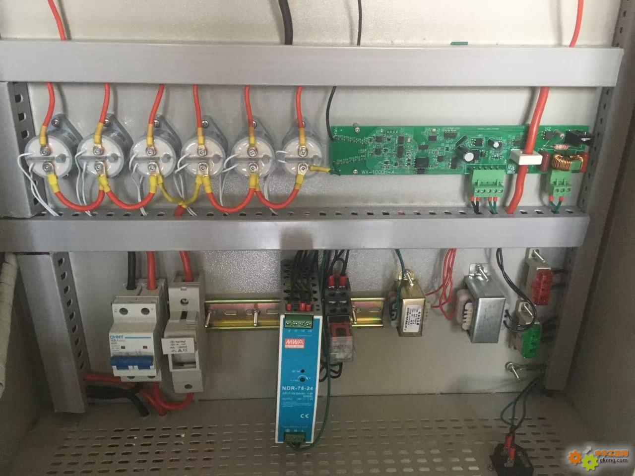

统一回复,造粒设备上用的。本来就是干烧,烘箱用的
24-09-24 12:43
11楼
微鑫科技
造型错误,要选带翅片防干烧的加热管,我们的做的电阻性负载箱,也是用的加热管,用的是带翅片防干烧的加热管。
24-09-24 13:35
12楼
goldage
其实造粒机的干燥箱关键不在于加热,在于加热箱子的结构
24-09-24 21:22
13楼
877476825
微鑫科技
在 2024/9/24 13:35:17 发言
【内容省略】
估计太密了,选不了带翅片的
