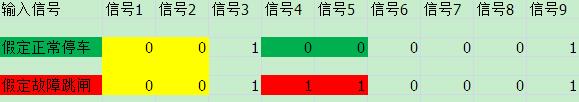

新程序不参与控制,将运行信号也引入新增PLC,记录运行情况,利用动作的时间差判断故障原因。

嗯,是的新的PLC不参与控制,只做信号检测用。。问题就在于怎么区分运行信号是正常停车还是故障跳停的。不能一块取。要不然岗位人员看不明白,那就没有啥意义了。。

这就是要熟知工艺的重要
前边说的9个信号,是否能代表是需要的“故障”信息
信号是正常停车,还是故障停车就要你去了解控制工艺了,它不会的平白无故的,找到故障让它停的根就是了
所有信号都入在用PLC?读取它的程序分析好了
再通过通讯读取需要的信息,既能满足不动源程序的要,又能解决你的问题
24-01-08 15:21
正常停车与故障跳闸总的有点区别吧,假定他们的输入有所不同,见下表所示,将以上输入信号接入你的PLC(不参加运行,仅作故障显示),在PLC内部作一个判断,并输出显示。

3个上位机信号,4个仪表信号,2个连锁信号,这9个信号,看不懂什么意思?

上位机信号是内部变量控制信号,在原PLC程序中。。现场仪表信号如温度,转速和振动,这几个信号是现场测量仪表输出开关量信号。。
