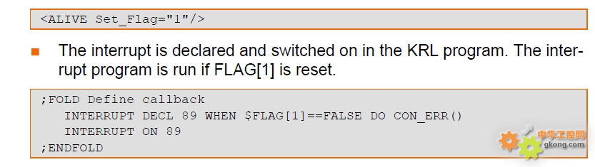

你好,请问INTERRUPT 128中的128是什么意思,我看文档中有这一段,我想问89是什么意思,请大神帮忙解释一下呗

一生美好9999
这段代码,在与上位机通讯过程中,当通讯中断时,会跳入该程序但执行到EKI_CHECK这一行就停住了,不往下执行,也就是自动重连不好使

菜根
别听14楼的解释,他的解释不对。
INTERRUPT DECL 89 WHEN $FLAG[1]==FALSE DO CON_ERR()
这段程序的意思是定义一个优先级为89的中断条件及中断程序。如果$FLAG[1]==FALSE时,程序指针会跳到CON_ERR()程序执行。
INTERRUPT ON 89
这段程序的意思是将中断89开启。如果中断不开启,就算$FLAG[1]==FALSE,程序指针也不会跳到CON_ERR()程序中进行中断程序的执行。
17-04-14 15:57
