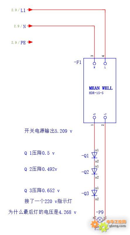

我就在最后的插座那测的电压。
26-10-28 07:55
你这样测就是没有负载,可以接个电阻后再测试
26-10-28 09:47

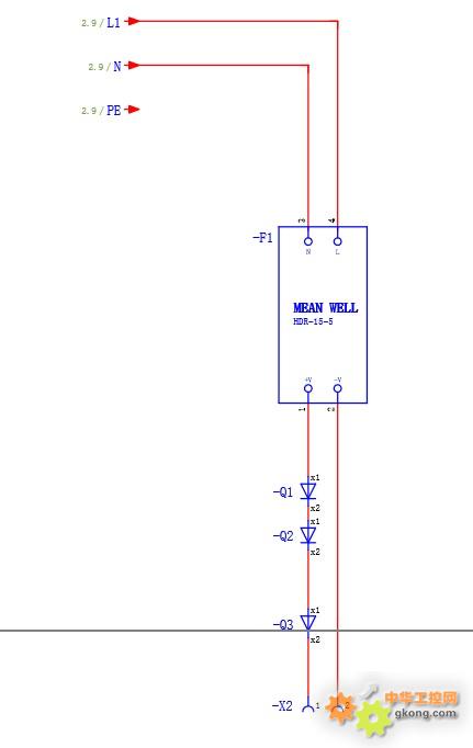

又测了一遍电压,感觉数对不上呢?
26-10-28 12:40
现实正常
开关电源能调整吗?微调一下
or装个DC-DC模块

dlr
引用 aaxin2008 在 2026/10/28 12:40:45 发言【内容省略】
   220V的指示灯如果是LED的则其电阻通常为100-220kΩ,接入5.209V的开关电源, 其工作电流小得可怜。 而二极管正向导通所要求的电流最小也要毫安级吧。图中灯的电压为4.268V, 则3 支二极管上的压降只有0.941V, 说明二极管根本没有导通,这时测管压降再受表内阻的影响, 其值并不准确。
