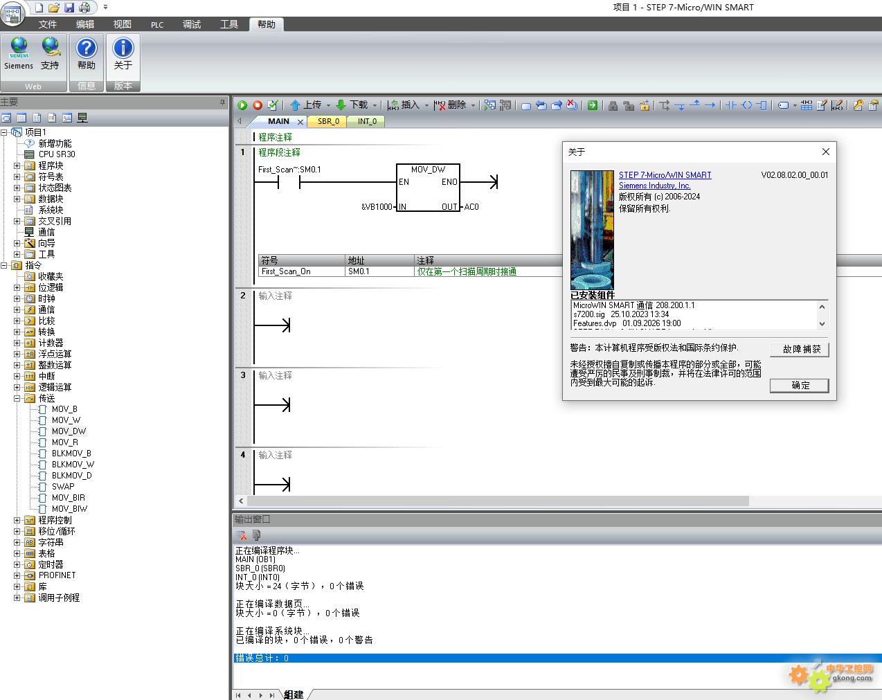

只写了一行程序,建立一个指针。 MOVD &VB1000 AC1。梯形图提示指定的符号地址无效。换成STL模式,然后再转换成LAD,却一点问题没有。
现在很少用西门子的PLC了,还请大佬指点一下。

编程软件版本?电脑系统?
我试了下,正常。

是不是用的版本的问题?

版本2.8.重装了编程软件,可以输入了
