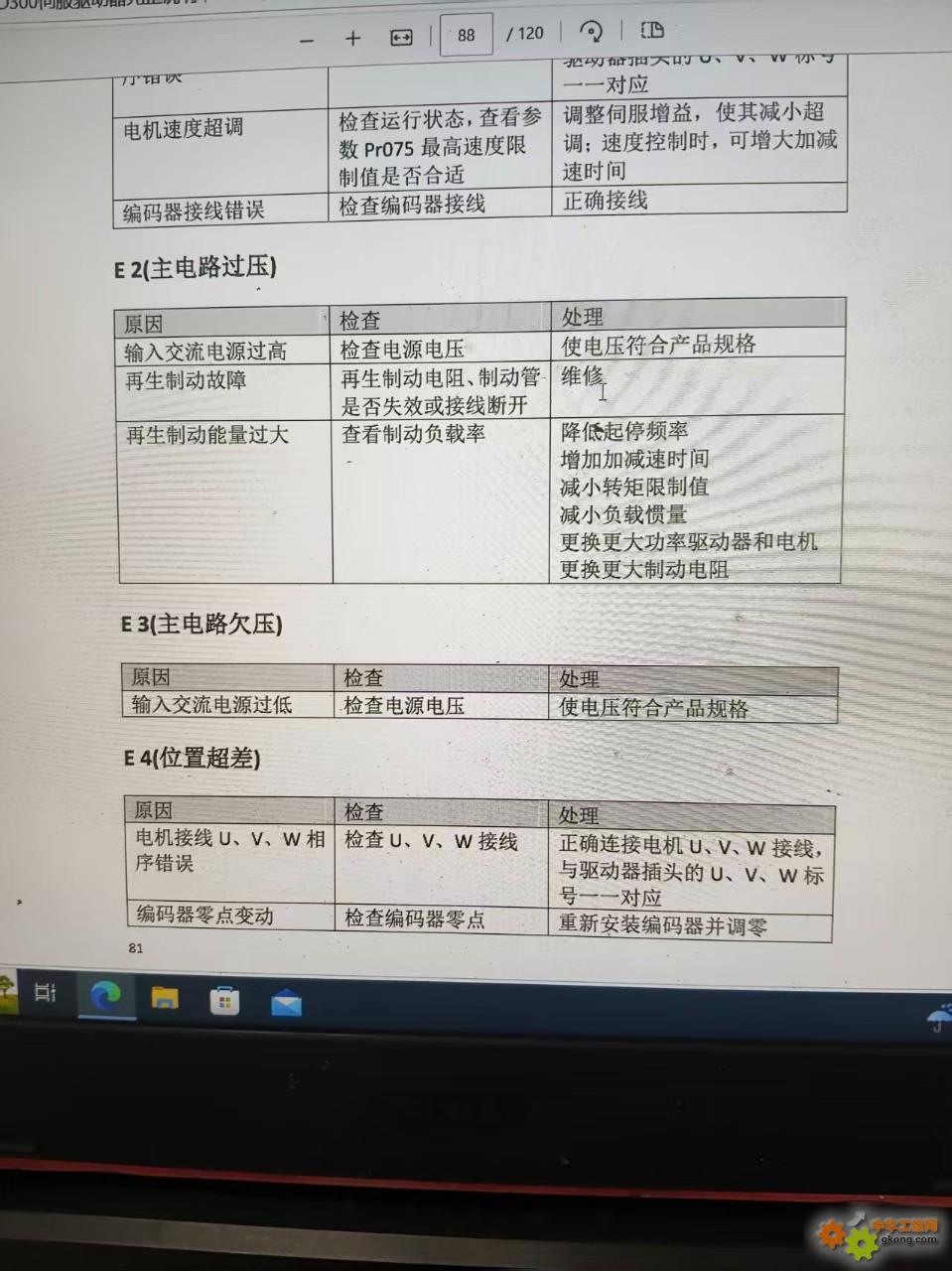

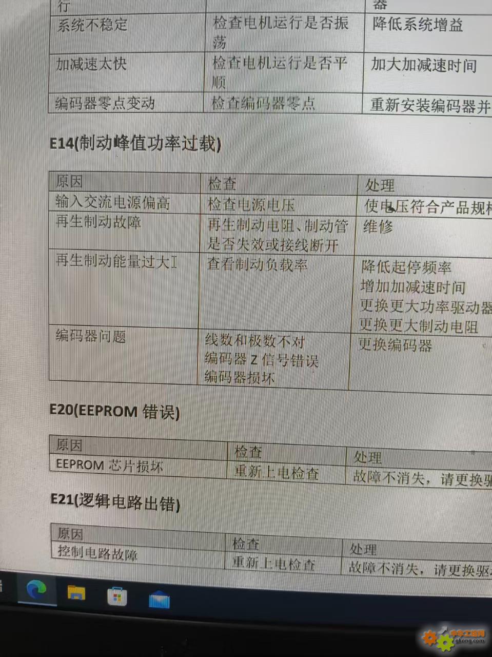

刚开始通电报E2.后来每次通电报E14.测量输入电压235v。能证明是驱动器坏了吗?。我大概率感觉是伺服坏了,手头没有同型号伺服替换。各位大神经验丰富,谢谢

断电重启几次也一样 估计是坏了

也可能电压检测电路坏了

先恢复出厂值看看
再不行大概率就是坏了

查下再生制动啊

是新品吗?还是使用过程中出现的?如果是旧品先回复出厂设置看看

应该是电压电压检测部分有问题
