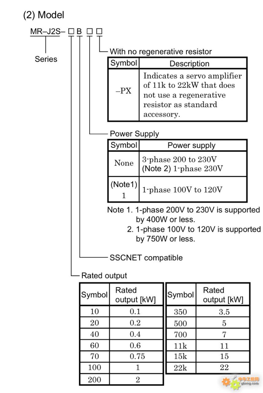

请问三菱伺服控制器 MR-J2S-22KB-PX中 PX是什么含义?没有这个尾缀的伺服控制可否通用?

这款的驱动器说明书都跟型号一样不通用啊,说不定你这款是定制版的?

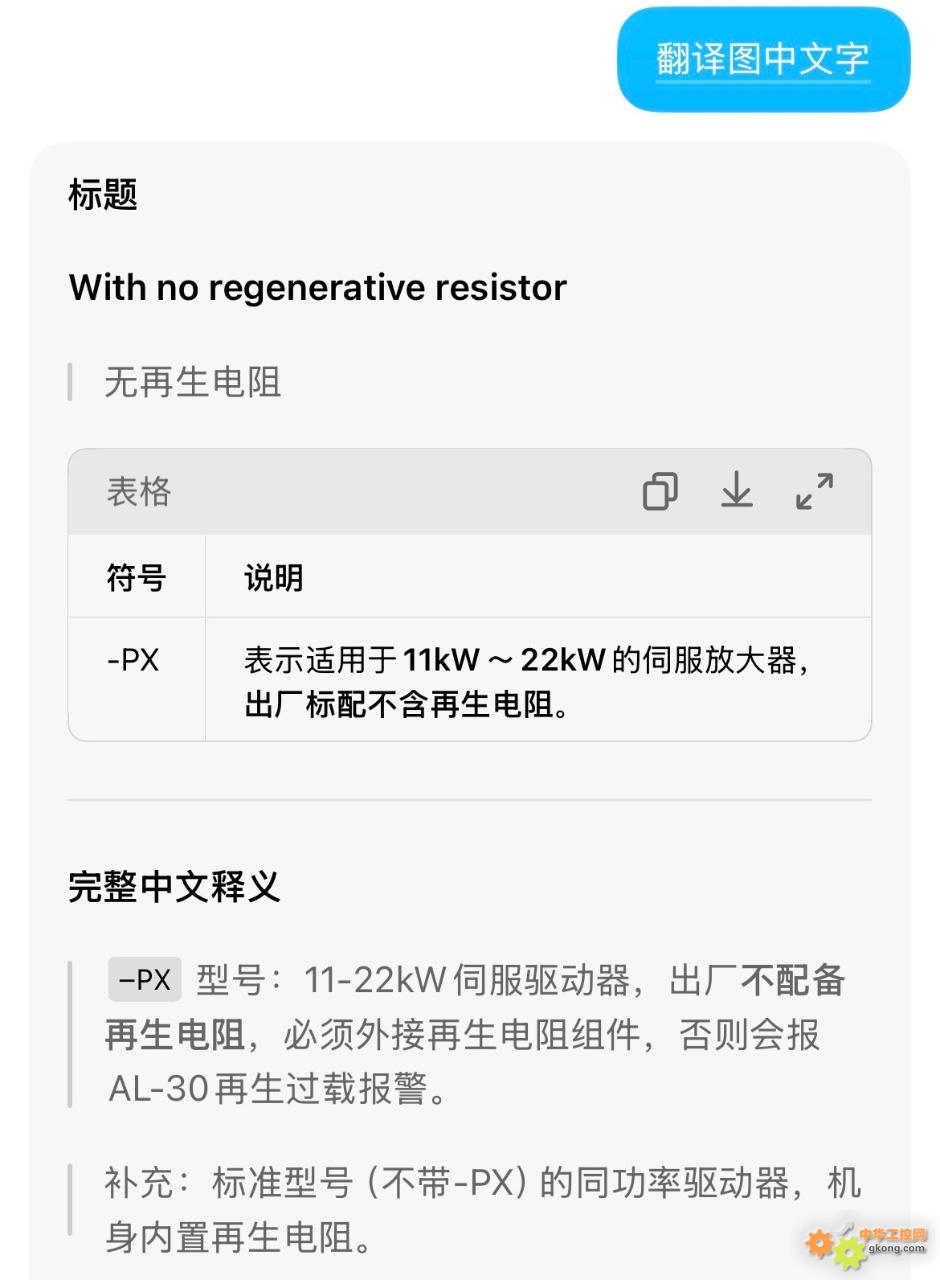

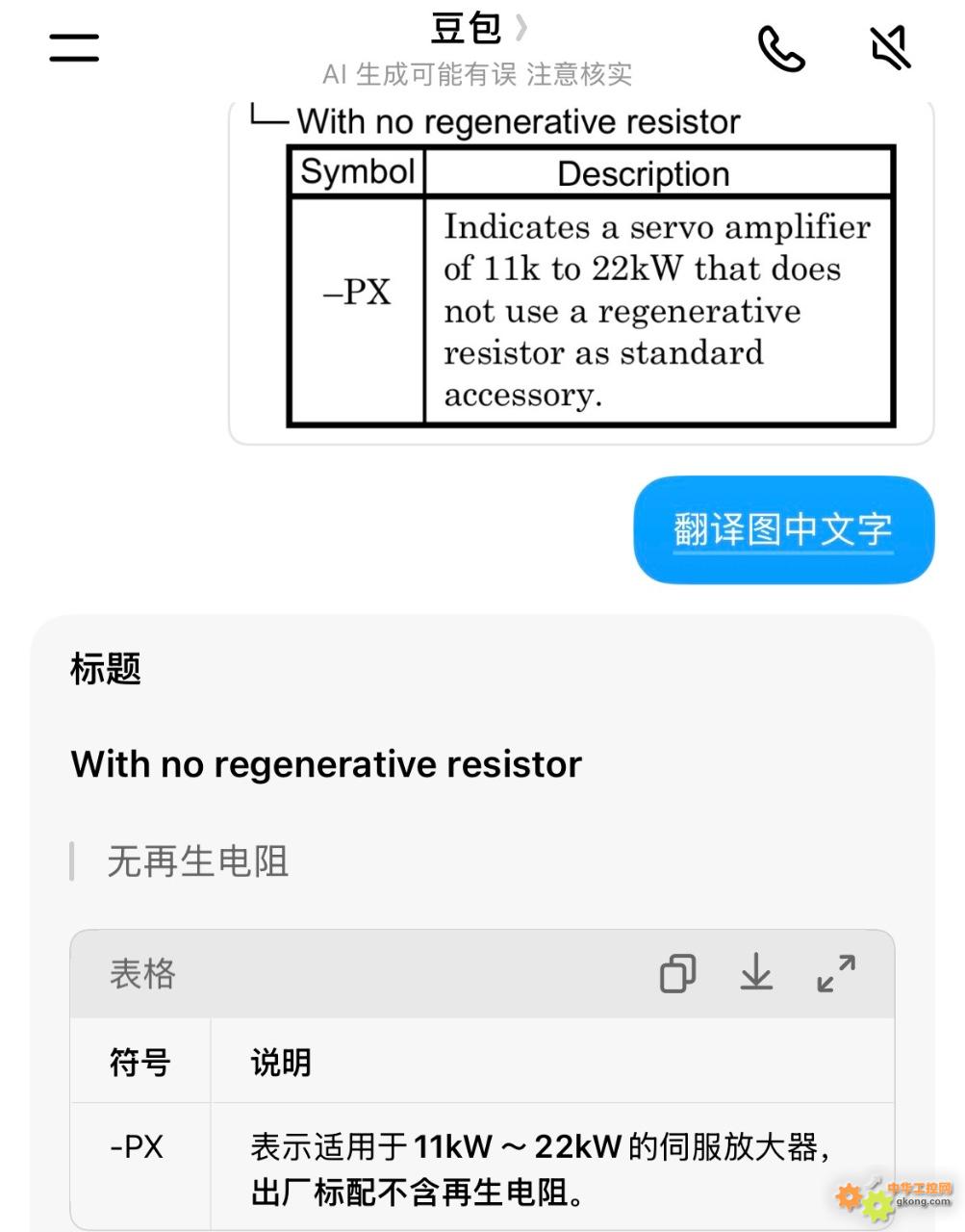

YXBK
26-08-31 22:19

谢谢您的详细回复,帮大忙了。
